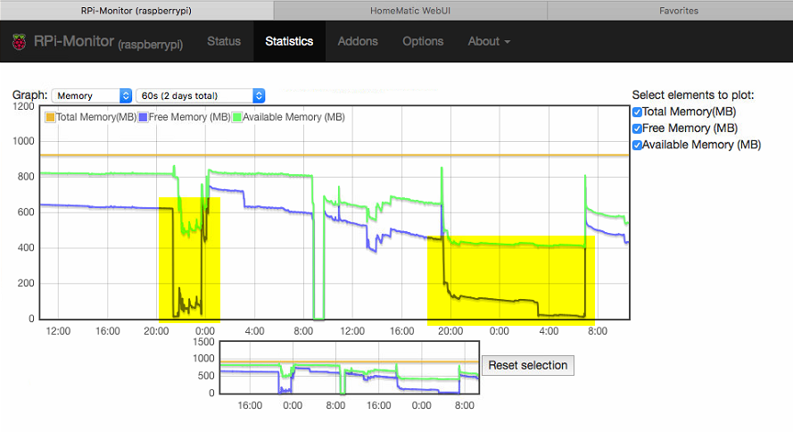

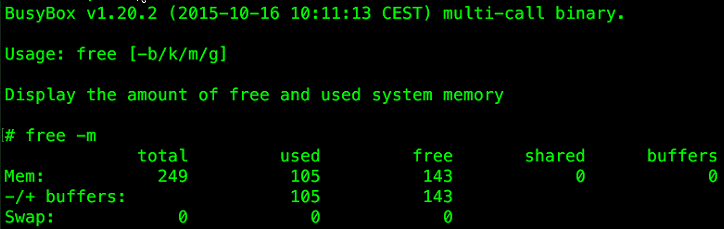

              So hab mal den RASPI2 neu gebootet (dürfte ein MEM Problem gewesen sein - ATTACHMENT)
              bricht immer mal weg vom Memory obwohl nur iobroker installiert ist und sonst nix (klar Addons)
              :idea: Lösung war zuerst Raspi neu booten (gemütlich systeme zur ruhe kommen lassen)
              :idea: Danach die CCU2 booten. (gemütlich systeme zur ruhe kommen lassen)
              :?: die CCU2 fühlt sich jetzt zwar ziemlich träge an.
              obwohl die mem auslastung eigentlich ziemlich ok ist.
