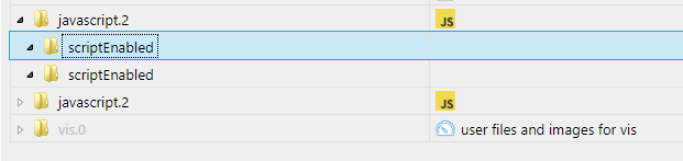

              Nachdem ich die Instanz dann neu erstellt hatte, hatte ich plötzlich javascript.0 doppelt … Also wieder alles gelöscht.
              eine neue Instanz mit Instanznummer fest auf 2 und damit sieht es schon wieder etwas besser aus, aber in scriptEnabled ist jetzt nicht mehr drin ...
              Update: Leider ist das doppelte jetzt auch bei Instanz 2 so. Kann ich das irgendwie richtig bereinigen?!
              • apollon77A Offline
                apollon77A Offline
                apollon77
                Mal die Objekte neu geladen? (der Button mit den Pfeilen im Kreis) … manchmal verschluckt sich der Admin bei Löschen/Ändern DIngen
