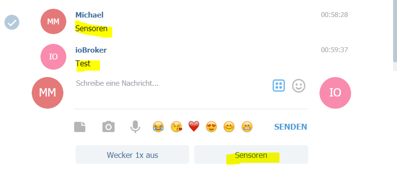

              Warum stelle ich mich so blöd an. Das was du mir geschrieben hast, habe ich verstanden. Ich habe mal Screenshots angehängt, da ich es denke ich jetzt logisch gebaut habe, aber es noch nicht funktioniert.
              Der Auslöser wird auf yes (true) gesetzt, aber das Script wird nicht ausgeführt.
              Screenshots in umgekehrter Reihenfolge.
                Mitch
                Peinlich, es funktioniert. Aber wenn kein Sensor offen ist, kann er auch nichts melden.
                Vielen Dank für die Hilfe!
