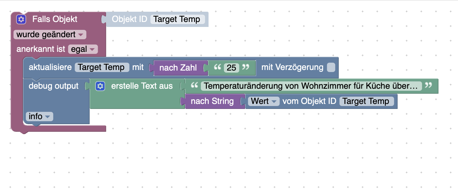

                Ich würde hier mal gerne mich anschließen, weil ich es einfach nicht hinbekomme, meine Fritz Dect 301 über Blockly zu steuern.
                So sieht es aktuell bei mir aus. Eigentlich wollte ich versuchsweise die Temperatur des Wohnzimmers in der Küche übernehmen, sobald diese geändert wird. Aber egal was ich tue, das passiert nicht. Die Änderung im WZ wird erkannt und das Script läuft, aber der Wert (hier zum Test mal fest mit 25, wird einfach nicht übernommen. Wie hier weiter oben angegeben, habe ich den Zeitplan für die Küche und Wohnzimmer in der FritzBox auf nur 1 Wert eingestellt. Hat aber nichts gebracht.
                Ich habe überlegt, ob ich den falschen Wert ändere, aber ein anderer (wie z.B. Setpoint) wird mir in der Auwahl nicht angeboten. Jemand eine Idee, was ich falsch mache?
                Der generierte Code dazu sieht so aus:
                on({id: 'fritzdect.0.Comet_099950182953.targettemp', change: "ne"}, function (obj) {
                  var value = obj.state.val;
                  setState("fritzdect.0.Comet_099950184152.targettemp"/*Target Temp*/, parseFloat('25'), true);
                  console.log((String('Temperaturänderung von Wohnzimmer für Küche übernommen: ') + String(('' + getState("fritzdect.0.Comet_099950182953.targettemp").val))));
                Danke!

                  Noch zur Info: Auch mit dem "Steuere"-Element funktioniert es nicht
