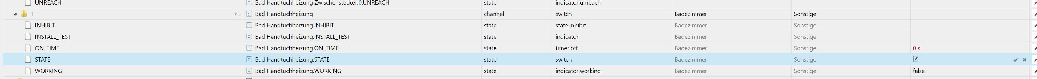

        Wenn ich in den Objekten den STATE manuell auf true setze, dann geht der Aktor an:
        Ich frage mich, ob ich überhaupt ein Skript-Problem habe. Denn das tut ja eigentlich was es soll. Nur das Ändern des Datenpunkts durch das Skript bewirkt nichts.
