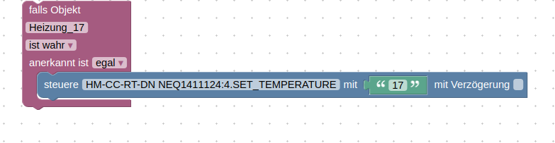

    ich möchte gerne, wenn ich auf den Button 17 Grad klicke, das alle Heizungen auf 17 Grad gestellt werden.
    Jetzt habe ich das mal mit einer Heizung versucht, jedoch ohne Erfolg.
    Manuel kann ich den Wert bei den HomeMatic Heizkörperthermostat setzen, jedoch schreibt er es nicht über Blockly :?

      Lass doch 'mal die "" weg. Damit wird ein String (Text) geschrieben. Das Thermostat erwartet aber einen Wert.

        Du musst dazu ein Zahl aus dem Block Mathematik nehmen dann klappt das auch.

          Top, das war es. :D
