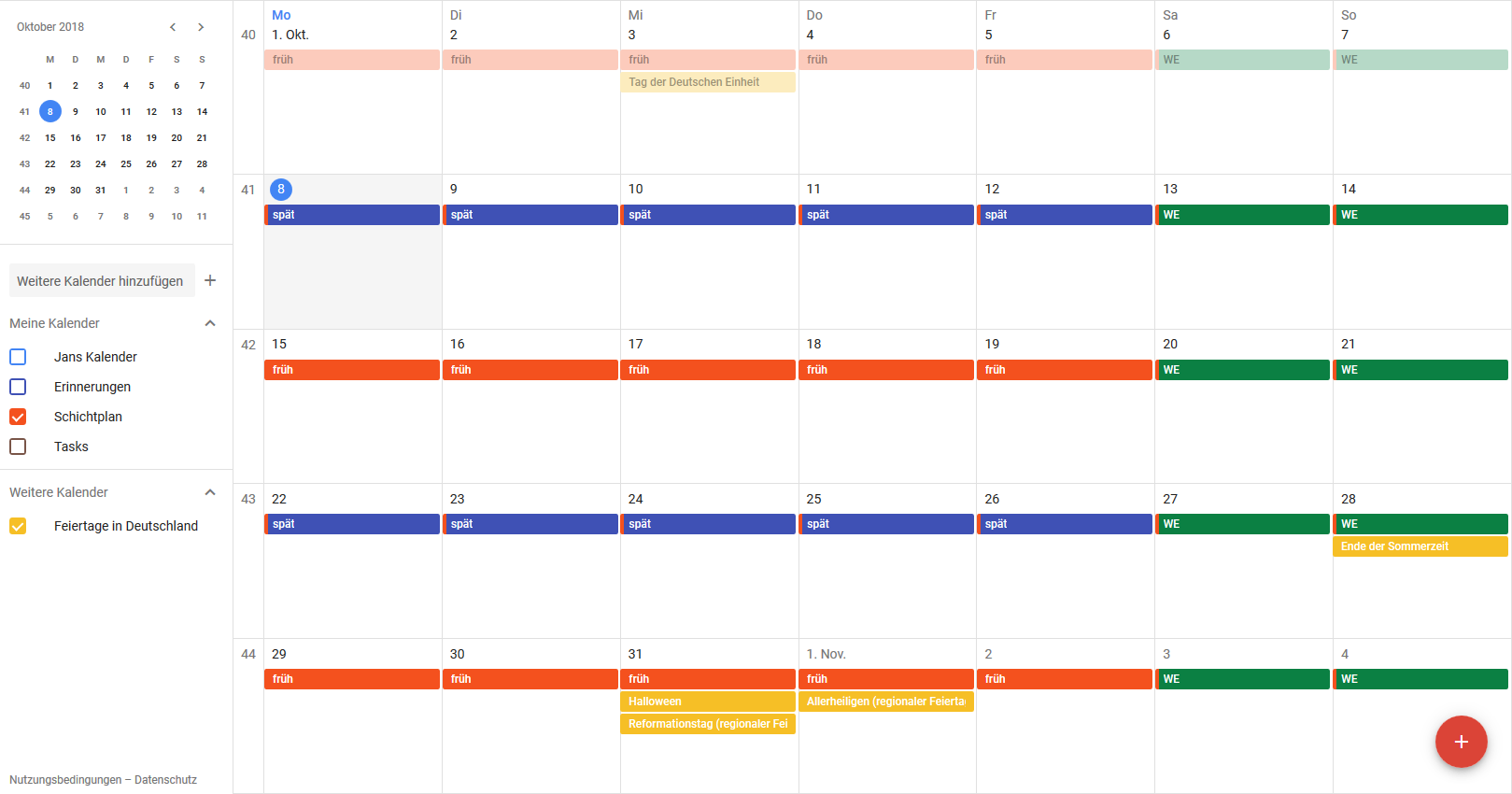

    Ich verstehe es einfach nicht, was da jetzt anderes ist als vorher.
    Ich habe mir einen Google Kalender "Schichtplan" erstellt, der einfach von Mo-Fr eine Woche "früh" und eine Woche "spät" drin stehen hat. Das hat auch lange funktioniert und ist die Basis für meine Heizungssteuerung. So nun zum eigentlichen Problem, die Events werden nicht erkannt, wenn ich an mehreren folgenden Tagen das gleiche drin stehen habe, was bei mir ja der Fall ist.
    Sobald ich die Terminserie lösche und nur noch für den heutigen Tag "früh" drin stehen habe, dann wird das sofort erkannt und ich habe unter dem DP event.früh, auch schön "true" drin stehen. Somit ist schon mal geklärt, dass unter "Ereignisse" und "Kalender" in den Einstellungen von iCAL alles passt. Wenn ich nun aus dem einmaligen Event wieder eine Serie mache und sonst nix ändere, geht der DP sofort auf "False".
    Was ist da los?

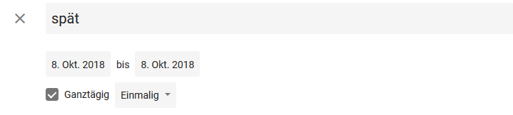

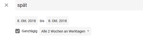

    OK, das sieht nach Bug aus. Wenn ich die Terminserie heute starte, dann läuft es. Starte ich die Serie in der Vergangenheit, z.B. gestern, dann steht für heute zwar "früh" als Event im Kalender, wird aber nicht erkannt und der DP bleibt false, wenn ich die Serie löschen und ab heute beginnen lasse, sofort wieder truer.

      Der Termin muss zum Zeitpunkt der Verarbeitung sich laufen (also zeitlich gesehen) damit es true gesetzt wird.

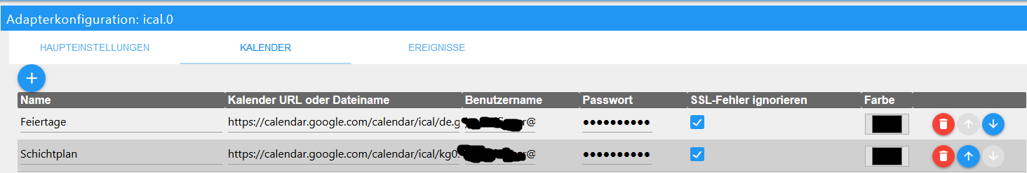

        Version 1.6.1 und die auch extra noch mal frisch installiert.

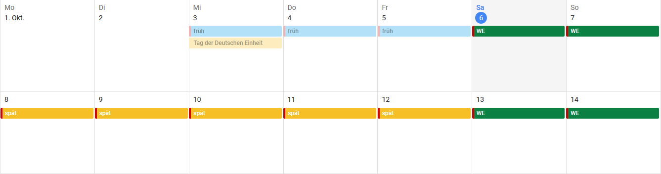

        Ich schau mal am WE ob da zuverlässig das WE erkannt wird. Wenn ich eine Termin Serie eintrage und die nicht in der Vergangenheit beginnen lasse, scheint es zu funktionieren. Beispiel, ich möchte jede Woche an jedem Tag "früh" als Event im Kalender drin haben und der heutige Tag ist Donnerstag, wenn ich dann die Serie ab Montag, also in der Vergangenheit starte, dann erkennt iCAL den Event nicht. Starte ich die Serie aber ab Donnerstag, dann nimmt de den Event sofort an.

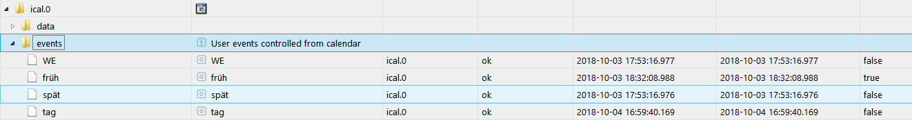

          Wie erwartet, läufst es nicht. Heute sollte eigentlich "WE" auf true stehen und "früh" auf false.
          Eigentlich ist es auch klar, wenn ich mir die Zeitstempel ansehe, trotz Neustart des Adapter, aktualisiert er die Events nicht. Das macht er nur, wenn vor dem heutigen Tag kein Event im Kalender steht (wie oben schon ausführlich beschrieben). Das ganze hatte ja letzten Winter schon ohne Probleme funktioniert und muss mit irgendeinem Update das über den Sommer gelaufen ist zu tun haben.

          • eric2905E Offline
            eric2905E Offline
            eric2905
            Kann ich nicht nachvollziehen - bei mir laufen Terminserien ohne Probleme.
            Man darf nur keinen Einzeltermin aus der Serie manuell ändern … dann ist der eine Eintrag defekt. Stattdessen muss der eine Eintrag aus der Serie gelöscht werden und als neuer Einzeleintrag eingetragen werden.
            Der Screenshot des Kalenders ist von welcher App / Programmatisch?
            Gruß,
            Eric
            Von unterwegs getippert
            • J Offline
              Jan1
              Das ist keine APP sondern direkt der Google Kalender auf der Google Seite.
              Heute Nacht um 2 nach 12 hat sich der Adapter dann mal die Events neu eingelesen und es passt was da steht. Jetzt ist die Frage, warum er das erst heute Nacht gemacht hat, obwohl der Adapter alle Stunde neu startete? Es wird auch kein DP aktualisiert, wenn ich den Adapter neu starte.
              • eric2905E Offline
                eric2905E Offline
                eric2905
                Ich sehe 3 Farben in Deinem Google-Kalender. Das sind, zumindest bei mir, dann auch 3 verschiedene Kalender.
                Dann sehe ich aber nur 2 Kalendereinträge im Adapter, wovon einer für die Feiertage bestimmt ist, der andere nur „Schichtplan“ heißt.
                Auf welchen der drei Kalender (Farben) zeigt der Eintrag „Schichtplan“?
                Gruß,
                Eric
                • J Offline
                  Jan1
                  Das sind 2 Kalender und die haben 2 Farben. Die einzelnen Termine kann man zusätzlich mit Farben unterscheiden, was dann aber immer am linken Rand des Farbbalken zu erkennen ist. Das ist dann die Farbe des Kalender. Auf dem Scrennshot sind eben genau die 2 Kalender zu sehen, einer ist rot und der andere gelb.
                  Was ist eigentlich der Unterschied bei diesen 2 CRON Einstellungen?
                  • eric2905E Offline
                    eric2905E Offline
                    eric2905
                    Ah, ok. Diese Funktion nutze ich nicht.
                    Ist „früh“ ein anderer Kalender, wir „spät“ und „WE“? Im Screenshot sehen die Farben anders aus.
                    Gruß,
                    Eric
                    • J Offline
                      Jan1
                      Das ist ein Kalender " Schichtplan", der zweite heißt " Feiertage" und ist ein öffentlicher Kalender. Wie geschrieben, die Kalenderfarbe ist im Farbbalken immer links zu sehen. Der Hauptbalken ist die Farbe des Termin.

                      • eric2905E Offline
                        eric2905E Offline
                        eric2905
                        @Jan1:
                        Das ist ein Kalender " Schichtplan", der zweite heißt " Feiertage" und ist ein öffentlicher Kalender. Wie geschrieben, die Kalenderfarbe ist im Farbbalken immer links zu sehen. Der Hauptbalken ist die Farbe des Termin. `
                        Die Farben sehen aber anders aus:
                        ~~![](</s><URL url=)<link_text text="https://uploads.tapatalk-cdn.com/201810 ... 78e646.jpg">https://uploads.tapatalk-cdn.com/20181007/b4ac5e084ac66bb94cd4be607278e646.jpg</link_text>" />
                        Spät und WE sind rot, während früh rosa ist.
                        Gruß,
                        Eric
                        Von unterwegs getippert~~
                        • J Offline
                          Jan1
                          Termine in der Vergangenheit sind farblich immer blasser.
                          Ich habe den Kalender jetzt noch mal komplett gelöscht und und iCal neu installiert, die Termine wurden diesmal sofort korrekt eingelesen. Mal sehen, ob morgen dann auch der nächste Termin korrekt über nommen wird.
                          • J Offline
                            Jan1
                            Es klappt einfach nicht. Hier noch mal Bilder und Log nach dem ich die DPs alle gelöscht hatte und iCal neu gestartet habe. Er liest EVnts ein, allerdings nicht so wie sie im Kalender stehen und das nervt so langsam da ab nächsten Monat damit wieder meine Heizung gesteuert werden soll.
                            5076_2018_10_08_07_35_35_window.png 5076_2018_10_07_13_08_57_instances_iobroker.png

                            Was ich auch hier eindeutig sagen kann ist, das Problem liegt an der Termin Serie. Sobald ich den Termin auf einmalig ändere, wird er sofort richtig mit true angezeigt, wird er zurück auf Serie gestellt, sofort false.
                            funktioniert nicht:
                            funktioniert:
