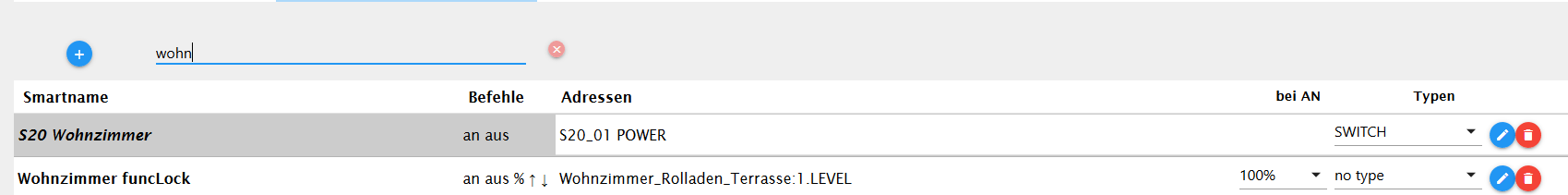

        smarti2015
        Ah ok, also ich bin unter dem Cloud Adapter auf Smartgeräte und dann dort auf das Plus. Was genau muss ich jetzt von den S20 auswählen? Hab jetzt den State Power genommen und auf Switch gestellt. Nun wird das Gerät in Alex gefunden, aber es regagiert nicht.

            @smarti2015:
            Ah ok, also ich bin unter dem Cloud Adapter auf Smartgeräte und dann dort auf das Plus. Was genau muss ich jetzt von den S20 auswählen? Hab jetzt den State Power genommen und auf Switch gestellt. Nun wird das Gerät in Alex gefunden, aber es regagiert nicht. `
            Ich habe bei mir mal geschaut. Power ist okay.
            Funktioniert das steuern, wenn du die Werte manuell änderst ?
            Alternativ kannst du die Hue Emulation mal versuchen wie Jan schon geschrieben.
