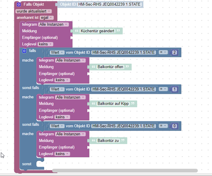

    ich habe einen Türgriffsensor. Der State wird auch stets korrekt geändert in den Objekten. Aber ich bekomme einfach keine Meldungen.
    Sogar die Meldung "Küchentür geändert" wird schon nicht versendet.
    Ich habe schon bei Änderung und bei Aktualisierung getestet.
    Telegram bekommt von anderen Skripten weiterhin Meldungen gesendet.

      Fehler im Browser. Playbutton wurde nicht angezeigt und Regel damit nicht aktiv.
