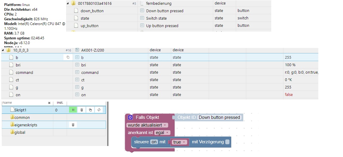

    Hallo Leute,
    Ich versuche vergebens mein erstes Skript.
    Ich habe Mit dem geflashten Stick einige Geräte wie Birnen Steckdosen und auch eine Phillips HUE Fernbedienung gekoppelt.
    Nun möchte ich zu beginn einfach Bei Tastendruck auf der Phillips HUE Remote die Led Leiste einschalten.
    Per VIS knopfdruck klappt das wunderbar allerdings ist keine Änderung beim Tastendruck.
    Habe das Skript so wie einige Infos angehängt.
    Hat es damit zu tun das die Fernbedienung keinen Value ins System einträgt ?
