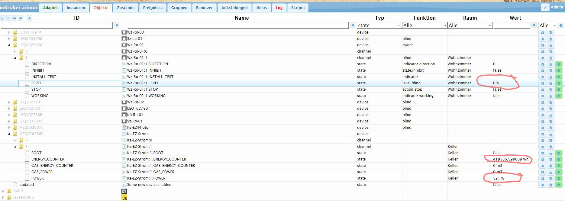

    Hallo, ich habe xubuntu und iobroker auf einem etwas älteren Notebook installiert. Dies hat auch, dank guter Anleitung, für mich als Linuxanfänger recht gut funktioniert. Xubuntu und iobroker laufen soweit bis auf ein paar Ausnahmen. Ich komme mit PuttY auf den Rechner und kann die Weboberfläche von iobroker mit allen Adaptern öffnen. Folgende Probleme bestehen aber noch, ich hoffe, dass mir hier jemand helfen kann.
    1.) hm-rpc Adapter Datenpunkte werden von CCU2 her aktualisiert (Bild2), jedoch Richtung CCU2 funktioniert die Komunikation nicht. Morgens starte ich die CCU2 per Reboot neu. Danach werden die hm-rpc Datenpunkte auch von ccu2 zu iobroker nicht mehr aktualisiert. Ein über ein Script geänderter Rolladen.level wird in iobroker.level geändert jedoch bewegt sich der Rolladen nicht. Im log steht der rpc-Adapter auf Error:not connected (Bild1). Wenn der Datenpunkt über Vis geändert wird bewegt sich der Rolladen.
