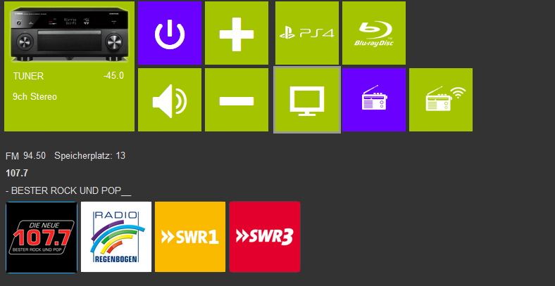

    wie kann ich Schalterzustände am besten zuverlässig anzeigen.
    Konkret geht es z.B. um einen Receiver der manchmal am Netz hängt und manchmal nicht.
    Wenn ich eine entsprechendes Obejkt habe z.B.:
    musiccast.0.RX-A2060_069778D3.main.power
    Dann kann ich das ein und auschalten und der Schalterzustand passt auch dazu.
    Wenn ich das Gerät vom Netz ziehe bleibt das Objekt auf on bis ich es von Hand lösche.
    Zusätzlich kann ich die verwendete Metro Toggle Widget weiterhin zwischen an und aus hin und herschalten obwohl es kein Objekt gibt.
    Wie bekomme ich das in Griff?

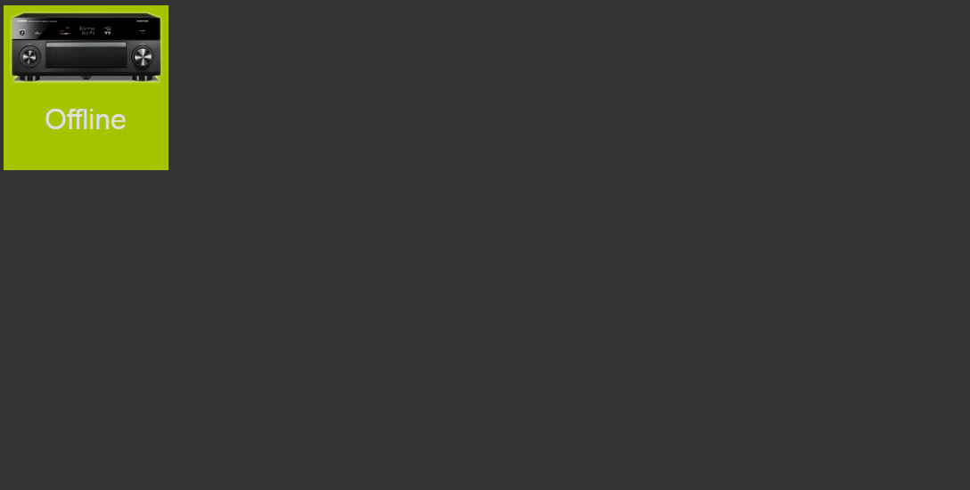

          madex
          Der Yamaha Adapter hat so weit ich sehen kann keinen connected Datenpunkt. Ich hab es jetzt mit dem Radar gemacht.
          Da frag ich in der Sichtbarkeit den radar.0.Yamaha.ipHere Datenpunkt auf true ab. Das funktioniert auch. Vielen Dank!

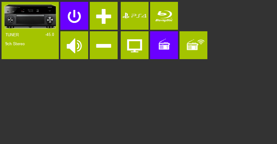

          Dann habe ich noch, abhängig vom gewälten Input, einen IFrame der weiter Optionen anzeigt, dabei sind 2 Bedingungen notwendig z.B.:
          {yamaha:radar.0.Yamaha.ipHere;input:yamaha.0.input;yamaha=='true' && input == 'TUNER' ? 0 : -1}
          Egal ob ich das Binding in CSS-Allgemein bei z-index oder opacity eintrage kommt es zum Fehlverhalten, dass es nach ca. 30 sec einen Refresh gibt und der I-Frame kurz in der linken Ecke aufblitzt und dann verschwindet. Scheint irgendwie n Bug zu sein. Wechsle ich die View funktioniert es paar Sekunden.
            madex
            Ich habe festgestellt, das Bindings in view in widgets zu einem Fehlverhalten führen. Entferne ich das Binding {yamaha:radar.0.Yamaha.ipHere;input:yamaha.0.input;yamaha=='true' && input == 'TUNER' ? 0 : -1} in den CSS Feldern ist auch das Fehlverhalten weg.
            Bei String widgets funktioniert das problemlos.
