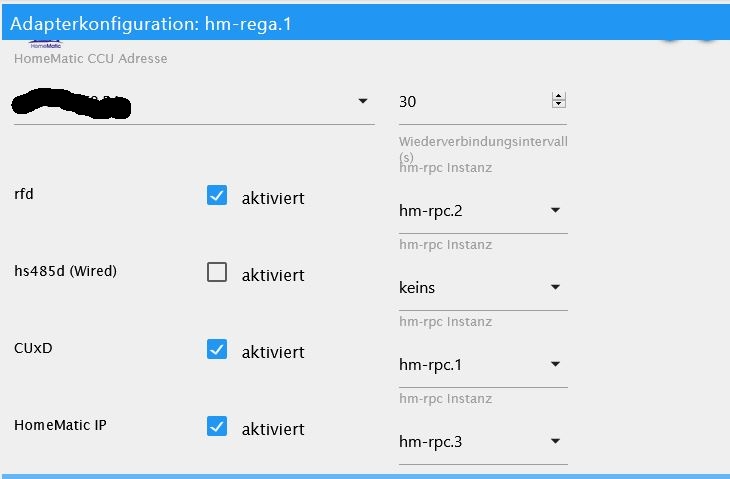

    ich hab mal eine Verständnis Frage.

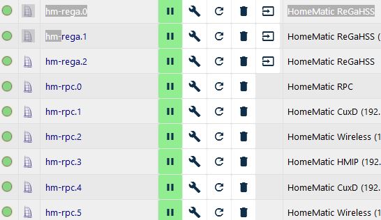

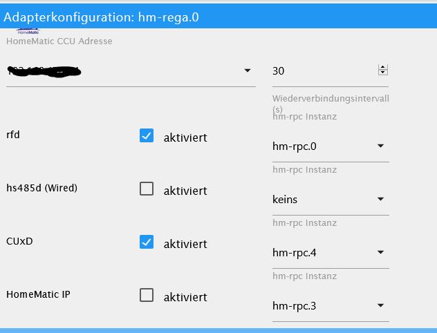

    Ich habe 3x HM Rega und 5 x HM rpc am laufen.
    Ich habe das Gefühl ich brauche nicht alle…..

          Für eine CCU benötigt man <u>nur einmal</u> hm-rega und in Deinem Fall 3 * hm-rpc(1 * rfd, 1 * CUxD, 1 * HMIP).
          Die überzähligen Instanzen lösche bitte, denn sie belasten unnötig ioBroker und die CCU.
