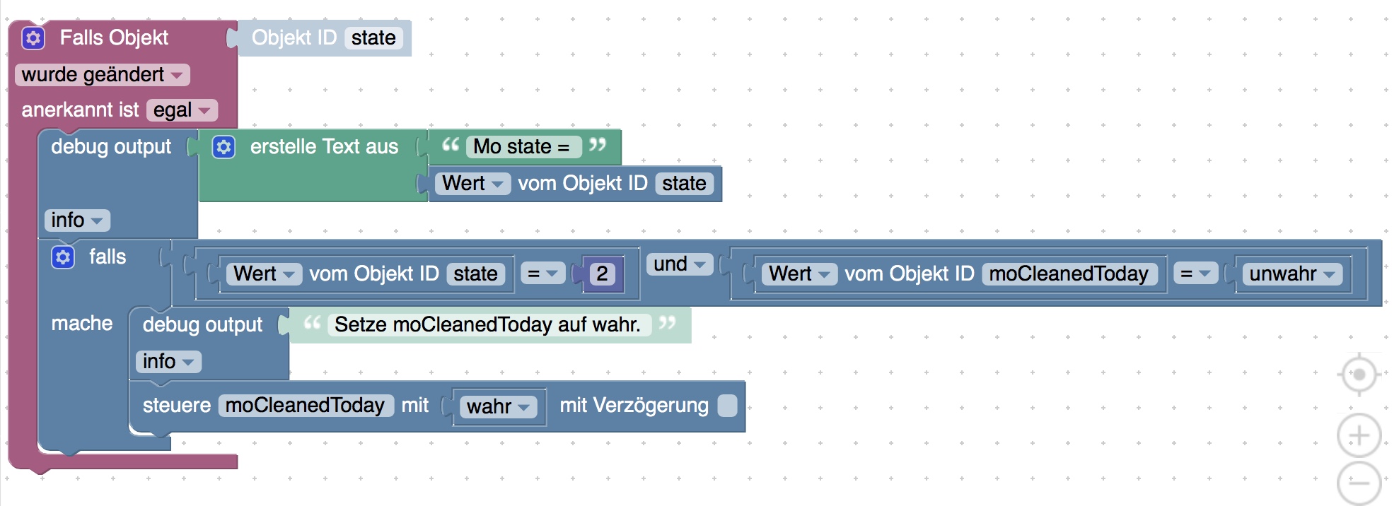

    ich habe seit einer Weile ein Blockly Skript (siehe Screenshot) am laufen, das einfach nur eine Variable unter bestimmten Umständen von "falsch" auf "wahr" setzt.
    Seit den jüngsten Updates löst das scheinbar eine Kette von Fehlern aus. (siehe unten von unten nach oben.)
    Hat jemand Rat, was die Ursache ist?

        Wo liegt deine Variable?
        Meine lag in einem Unterordner von javascript.0/scriptsEnabled/…
        Ich habe auf Verdacht die Variable dort gelöscht, direkt unter javascript.0 wieder angelegt und in meinem Script geändert.
        Seitdem geht‘s wieder.
        Mir nicht klar, ob der Ablageort tatsächlich das Problem war, oder einfach die Tatsache, dass ich die Variable gelöscht und wieder neu angelegt habe, geholfen hat.
