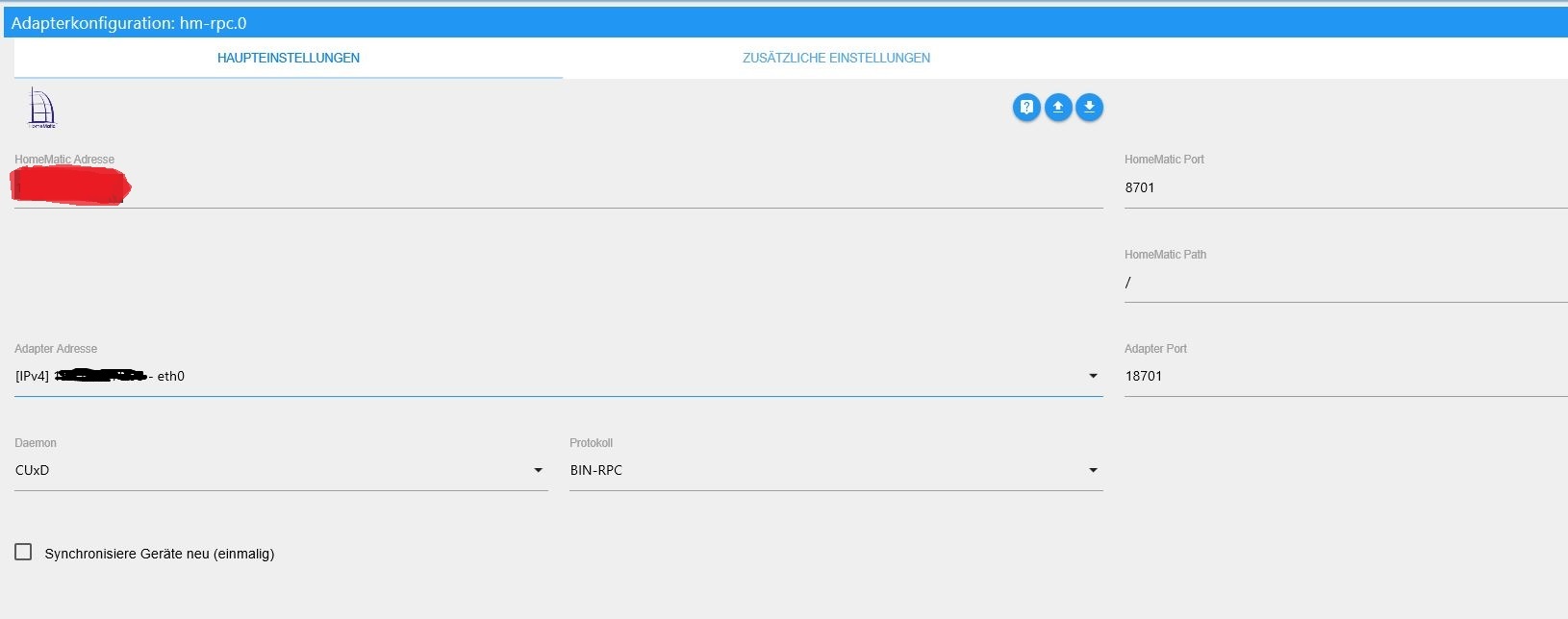

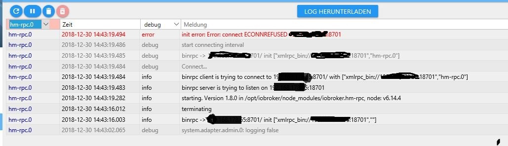

            Ja, Firewall ist auf eingeschränkt bzw. bei XMl sogar auf Vollzugriff gestellt. Den Haken für die Authenifizierung ist nicht aktiv. weitere Punkte konnte ich noch nicht finden.
            Bei mir läuft iobroker im Docker auf Synology. Daher hätte es sein können, dass ich die callback adresse eintragen muss. Haba probiert. Leider immer noch gelb.
            Ok, hab jetzt noch den neusten Patch 2.2.0 für den CUXD auf Homematic eingespielt, NPM hab ich auch gepatcht auf 6.5.0…...keine Besserung.
            Unten die neusten bilder.
            Jmd noch eine Idee? Wie gesagt...geht alles ausser der hm-rpc cuxd.
            ok habs. Der Port 8701 muss jetzt noch separat in der HM firewall freigegeben werden
