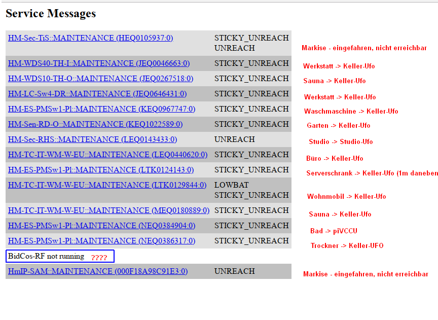

        • HomoranH Nicht stören
          Das sollte ich auch mal testen.
          Ich habe früher nie Kommunikationsstörungen gehabt.
          Und jetzt fast ausschließlich von meinen UFOs.
          Die an der Zentrale angelernten Geräte sind alle erreichbar (bei dem Badheizer habe ich meine Frau in Verdacht, dass sie den Zwischenstecker fürs Staubsaugen herausgezogen hat)
          Was da der Bidcos Fehler zu suchen hat weiß ich auch nicht
