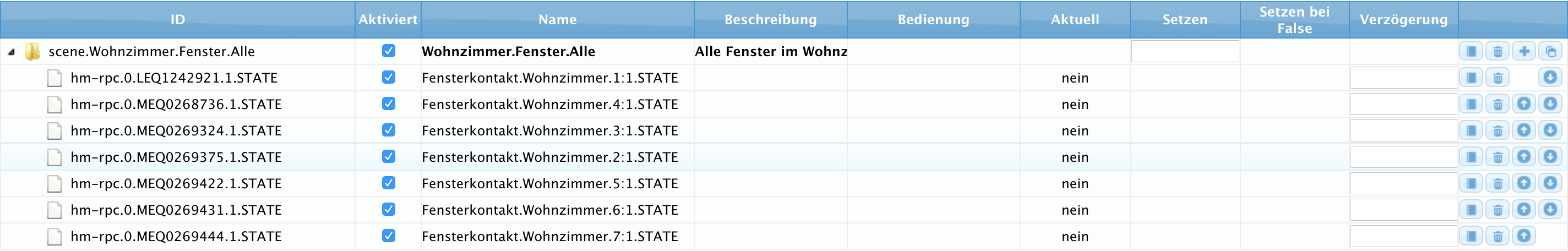

        • B Offline
          B Offline
          barni
          aha, super Idee mit den Gruppen. Habe bisher die Fenstersensoren eines Raumes in der HM-Zentrale mit einem Programm "gezählt", die Lösung hier finde ich deutlich eleganter.
          Allerdings klappt es bei mir nicht so recht. Habe jeweils die Zeile "state" der Fenstersensoren zu einer Gruppe zusammengefasst. Leider zeigt die Gruppe selbst gar nichts bei "Aktuell", die Werte der Fenster wechseln in dieser Ansicht zwischen ja/nein je nach Zustand. Wie fragt ihr die Gruppe ab, bzw. welches Widget muss ich anschließend verwenden? Valuelist?
          VG
          Barni
          • P Offline
            P Offline
            pix
            Hallo Barni,
            ich frage den Adapter Zustand im Script ab. Aber ein VIS Widget kann das natürlich genauso anzeigen. Um nur den Text des Scene-Adapters auszugeben, nimmst du einfach den Basic val String und setzt bei OID scene.Wohnzimmer.Fenster.Alle ein. Wenn du nur Sensoren einer Sorte hast (also nur TFK oder nur RHS), dann arbeitet es sich leichter damit.
            Hast du die ID der Szenen geändert? Die Instanznummer 0 taucht gar nicht auf?
            Pix
            7446_4356060.pdf
            • B Offline
              B Offline
              barni
              Hallo Pix,
              ja, sind alles die gleichen Kontakte, also gleiche Logik bei allen.
              Leider der gleiche Effekt wenn ich bei OID scene.Wohnzimmer.Fenster.Alle eintrage, es tut sich einfach nichts egal ob alle Fenster geschlossen oder tw. offen. Müsste ich nicht auch in der Gruppenansicht einen Werte an der Stelle sehen an der die ganzen Werte der Fenster stehen?
              An der Szene habe ich nichts geändert, die 0 sehe ich in den Einstellungen, siehe Screenshot. Dort habe ich virtuelle Gruppe ausgewählt, wodurch eine ganze Reihe von Parametern wegfallen, richtig?
              Mache ich irgendetwas grundlegend falsch? Muss ich der Gruppe irgendeine Logik beibringen wonach der "Gesamtwert" gesetzt wird?
              VG
              Barni
