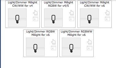

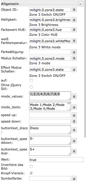

    Hallo Gemeinde: Ich habe Probleme mit den Milight Widgets. ich habe alle ausprobiert, aber es ist nicht möglich die Lampen damit zu steuern. Das Optimalste was ich hinbekomme ist das Ein/aus und Farbig schalten. Weiß Schalten bringt zumeist den Effekt dass Die Lampen anfangen sich hoch und runter z dimmen, was sich dann auch nicht abstellen lässt. Ich habe die Milight IBox2 und die Milights RGB WW bzw. RGB CW Probiert habe ich mit den Milight Adaptern wie im Anhang. Vielleicht gebe ich aber auch die Datenpunkte falsch ein. Die Eingesetzten Lampen müssten RGBW oder RGBWW sein. Wie finde ich eigentlich das richtige heraus? Allerdings kann ich nur bei dem Widget RGBWW (V6) einen Weißwert Datenpunkt abfragen. Mit keinem der Widgets lassen sich die Lampen vernünftig steuern. Gibt es noch andere Milight widgets? Mit Metro und JQUI-dialog lassen sich die Lampen auch nicht gescheit ansteuern.
