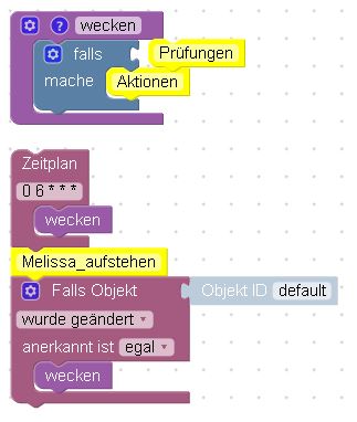

    • paul53P Offline
      Falls Object ist ein Datenpunkttrigger und kann nicht mit CRON verwendet werden. Dazu braucht es zwei Trigger. Die Prüfungen und Aktionen "Wecken" packt man am Besten in eine Funktion, die aus beiden Triggern aufgerufen wird.

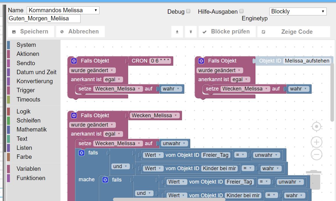

        • B Offline
          B Offline
          Blackeye
          oder meinst du so?
          • paul53P Offline
            @Blackeye:
            meinst du so? `
            Nein, so
            • B Offline
              B Offline
              Blackeye
              ich denke ich habe es genau so umgesetzt, aber funktionieren will da gar nichts…..
              PS: Über den Zeitplan wie du habe ich es auch probiert, aber der Triggert auch nicht.

              • B Offline
                B Offline
                Blackeye
                ich bin jetzt gerade zu Hause und gerade ist der Wecker angesprungen….
                Wieso geht der 2 Stunden nach? Kann ich irgendwo eine Uhrzeit einstellen?
