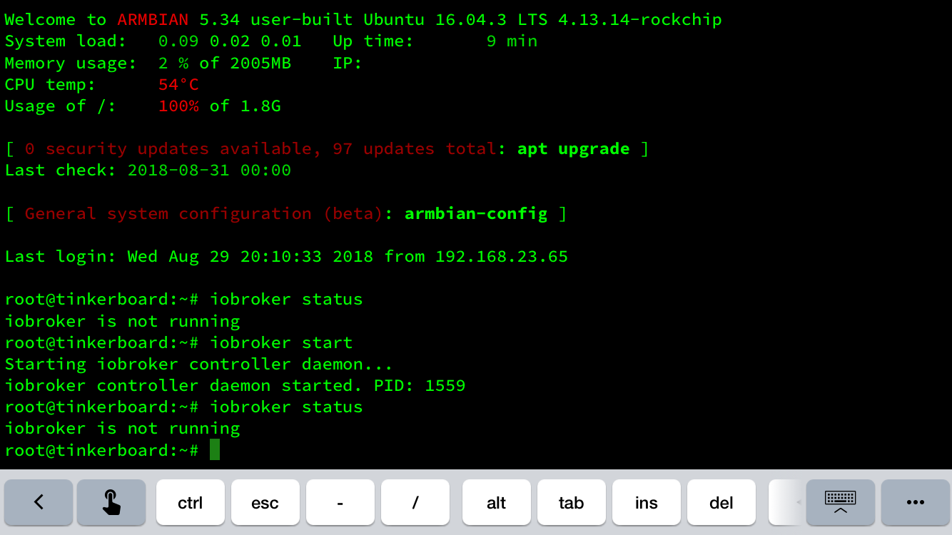

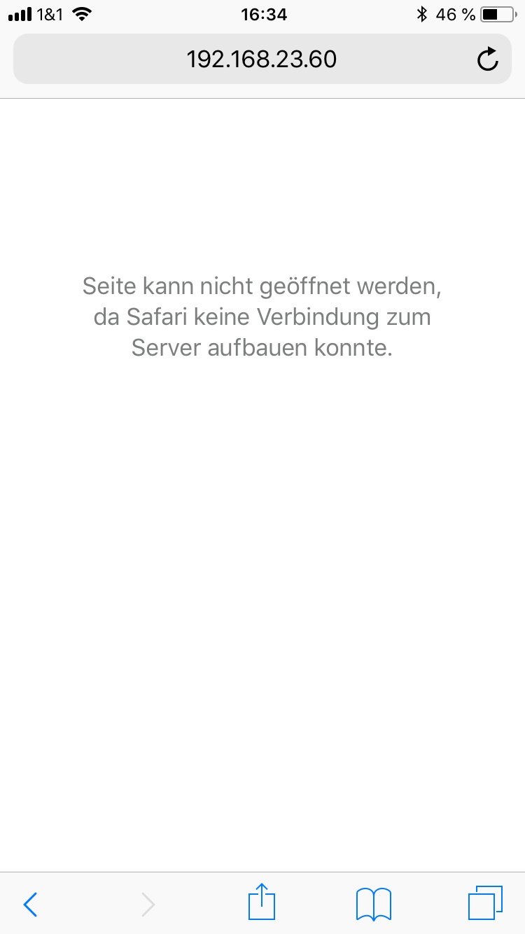

    Hallo liebe Forumgemeinde,
    Ich brauche dringend Hilfe :shock: mein ioBroker ist nicht mehr erreichbar, weder Admin noch Vis… warschl. Nur was kleines aber ich bin hilflos :roll:
    Im Anhang Screenshots...
    Danke im Voraus und liebe Grüße
    *** EDIT
    Sorry hab vor lauter Schreck sudo vergessen ...
    sudo iobroker start Und das Ding läuft wieder... ich weiß nur nicht wieso der abgeschmiert ist...

                  Nun, da 2x, dass deine Speicherkarte voll ist.

                      Welches Betriebssystem hast Du?
                      Probiere bitte folgenden Befehl aus:
                       sudo /etc/init.d/resize2fs start

                        Betriebssystem: ARMBIAN 5.34 user-built Ubuntu 16.04.3 LTS 4.13.14-rockchip.
                        ` > root@tinkerboard:~# sudo /etc/init.d/resize2fs start
                        [ ok ] Starting resize2fs (via systemctl): resize2fs.service.
                        root@tinkerboard:~# `

                          Dann mit „sudo reboot“ oder so ähnlich neu starten…

                            Okay, jetzt startet er ioBroker auch direkt wieder.. Vielen vielen Dank vorab.. Ich hoffe, dass es lediglich das war :)
