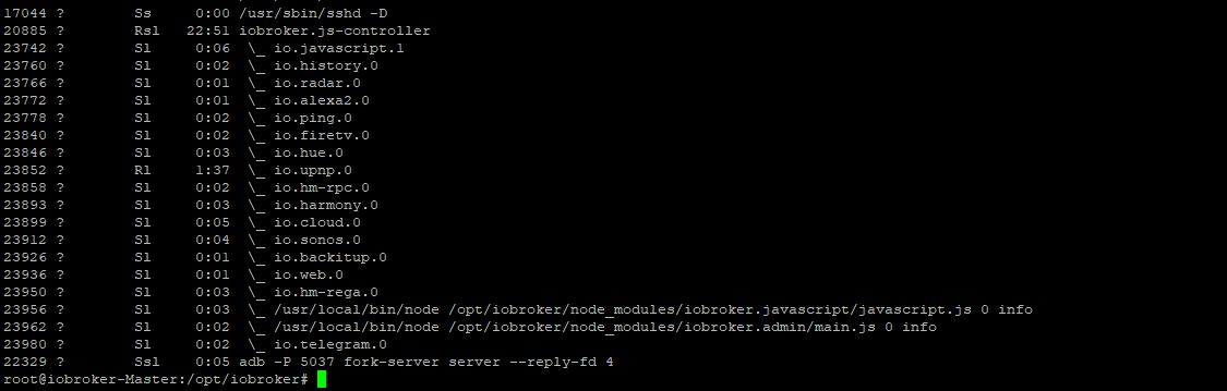

        Wenn ich mit ps fax auf dem Rechner schaue sieht es so aus und dann geht nichts mehr.
        Der Admin.0 schmiert ab den muss ich dann wieder von Hand starten.

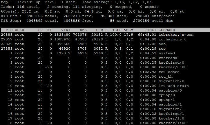

          Was sagt top? Was sagt das iobroker log?

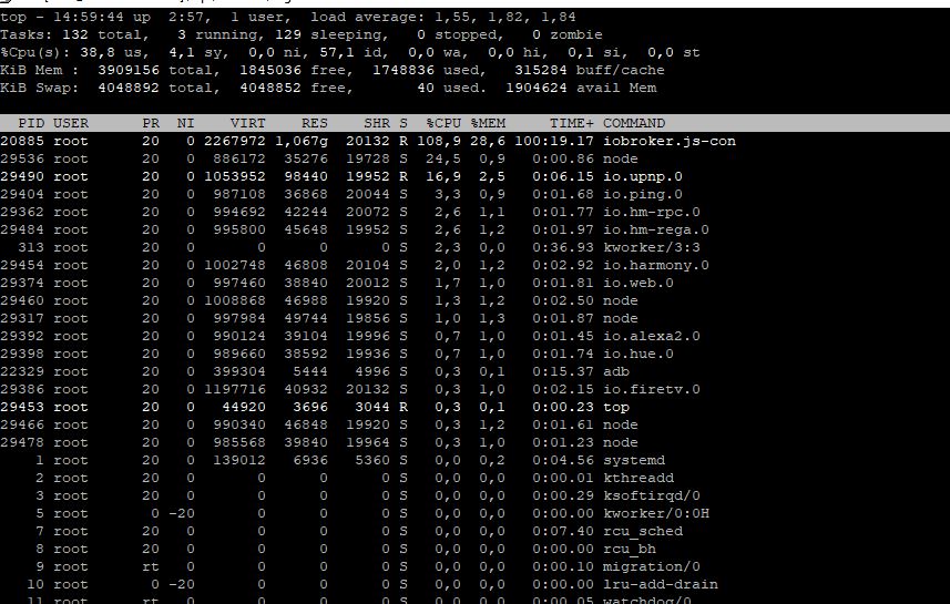

            Hier mal TOP in den Logs habe ich jetzt nichts gefunden werde gleich mal einen LOG löschen damit es etwas übersichtlicher ist.

              Das der js-conroller 100%CPU zieht, ist ungewöhnlich. Dass passiert z.B., wenn Du hunderte von State-Änderungen pro Sekunde hast.
