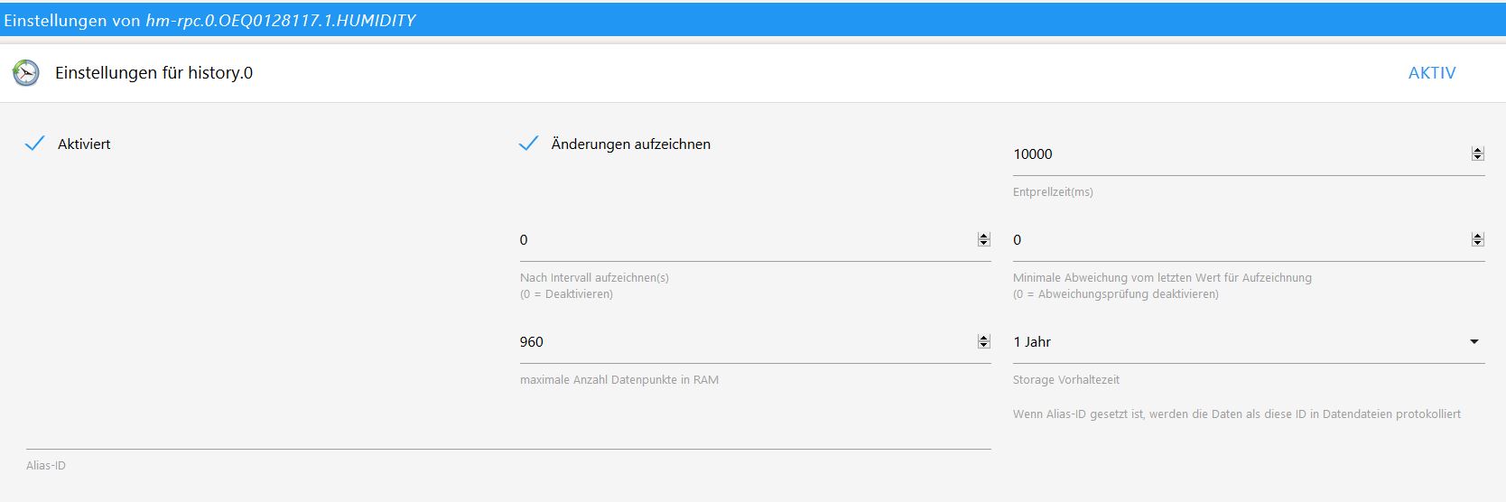

    ab und zu, also leider nicht regelmäßig, bricht die History-Aufnahme ab und es werden keine Daten gespeichert. Häufig hilft ein Reset des Raspi auf dem IOBroker läuft.
    Was meint ihr? Habt ihr sowas schon gehabt?

      Zeig mal die Konfiguration der Betroffenen Datenpunkte

        okay

          Hm … entprellzeit von 10s ist ein bissl lang aber bei hm eigentlich egal.
          Steht irgendwas im log wenn er aufhört?

            Im Log steht keine Fehlermeldung.
            An den Werten in History kann ich sehen, dass er einfach aufgehört hat.
            Ich habe noch einen Außensensor. Der läuft munter weiter….

              Strange … ich kann jetzt nur sagen ... schalte Debuglog ein und dann muss man schauen enn es wieder aufhört was passiert ... wird aber recht gross falls du viele Datenpunkte lpggst
