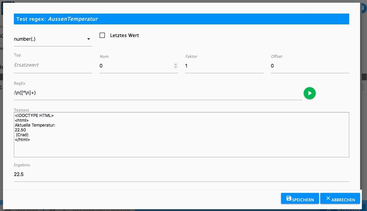

    • HomoranH Nicht stören
      Nimm den parser-Adapter, gib die HTML-Adresse ein und nimm als Regex
      :\n([^\n]+)
      Num ist 0
      Rainer

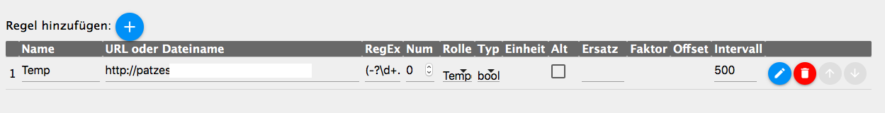

            • P Offline
              P Offline
              pzudematrick
              Leider kommt nichts raus ?
              ~~![](</s><URL url=)http://patzeservers2016.ddns.net/gb/arbeitsplan/1.png" />
              ![](</s><URL url=)http://patzeservers2016.ddns.net/gb/arbeitsplan/2.png" />~~
              • P Offline
                P Offline
                pzudematrick
                Hab gerade entdeckt das in der Konfiguration der Wert erkannt wird. Also ist das Problem nur das er nicht angezeigt wird. An was kann das liegen?
                  Leider kann ich deinen Screenshot nicht erkennen.
                  Steht da bool ???
                  da muss number stehen.

                        • P Offline
                          P Offline
                          pzudematrick
                          Als aller erstes schon einmal danke für die Antworten und Hilfestellungen.
                          Leider immer noch gleiches Problem mir wird der Wert bei Objekte nicht angezeigt.
                          Im Adapter in den Einstellungen jedoch schon.
                          Habe noch einmal Bilder angehängt.
                          Mit freundlichen grüßen ;) 8569_bildschirmfoto_2018-08-29_um_21.41.49.png 8569_bildschirmfoto_2018-08-29_um_21.41.34.png
                                          Ist das wirklich fertig?
                                          fehlen da nicht noch 4 Zeilenumbrüche?
                                          dann nimmst du
                                          :\n([^\n,<]+)
                                          für die drei Werte musst du je eine Regel setzen, bei der du dann die NUM jeweils auf 0,1 oder 2 setzst.
                                          Rainer
