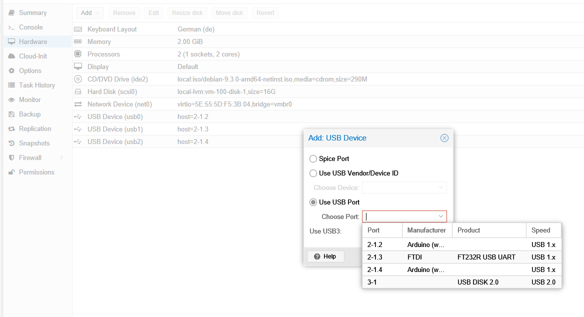

    ich hoffe von Euch kann mir jemand bei folgendem Problem helfen:
    Ich bin gerade dabei von einem RPI3 auf eine virtuelle Debian Maschine, welche unter Proxmox läuft, umzusteigen.
    Alles läuft …. bis auf RFlink.
    Ich schaffe es einfach nicht den am Host-USB angeschlossenen Arduino an die VM auf der IOBroker läuft weiterzugeben.
    Hat das jemand am laufen und kann mir dabei helfen?
    Danke & Gruß
    Thomas

      Hast du im Webinterface unter Hardware die usb durchgereicht ?
      Gesendet von iPad mit Tapatalk Pro

        guckst du:
        Matze

          Neustart gemacht ? Anderen usb Port mal probiert? ( ein Port ging bei mir auch nicht )
          Gesendet von iPhone mit Tapatalk Pro
