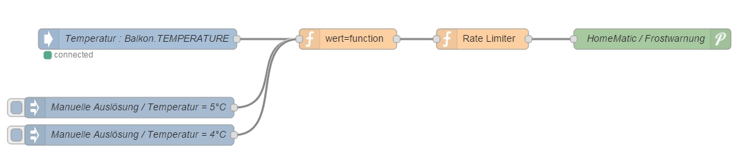

    Leider habe ich was JS Programmierung angeht nicht viel Ahnung (habe bis jetzt nur unter Bascom / Basic IC's Programmiert), deswegen bitte ich um Hilfe aus der Runde :)
    folgendes Beispiel Szenario habe ich:
    Ich möchte die Außentemperatur auslesen und bei Unterschreitung von +4°c eine Benachrichtigung (Frostwarnung) via Pushover bekommen.
    Soweit habe ich das auch umsetzen können.
    Mein Problem ist folgendes:
    Alle x Minuten wird der Status durch ioBroker Aktualisiert.
    Deswegen bekomme ich auch alle x Minuten eine Benachrichtigung via Pushover.
    Beholfen habe ich mir bis jetzt mit dem http://flows.nodered.org/flow/9410e4cebcc4b68fae73.
    Dort habe ich nur die Zeit eingegeben wie lange er alle eingehenden Meldungen ignorieren soll, toll ist diese Umsetzung mangels Kenntnisse leider nicht :(
    Was ich umsetzen möchte ist, dass etwas nur bei Änderung (True auf False etc.) ausgelöst wird, nicht auf Aktualisierung.

            Die einfachste Lösung ist die Verwendung des rbe Nodes.
            Diesen kann man so konfigurieren, dass er nur dann auslöst, wenn der Wert sich geändert hat oder eine Mindestabweichung hat.
            http://flows.nodered.org/node/node-red-node-rbe
            Wenn man auf eine Mindestabweichung testen will muss msg.payload aber zuerst von string in einen numerischen Wert konvertiert werden, da der ioBroker in Node immer strings liefert (z.b. in einem Function Node).
