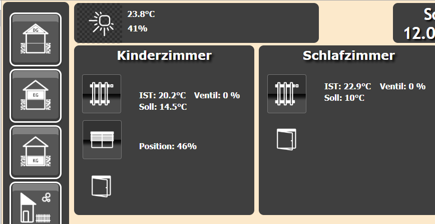

    folgendes Problem habe ich mit dem Widget jqui container .
    8 Thermostate
    javascript Datenpunkt thermostatid : hm-rpc.0.XXXXXX.4

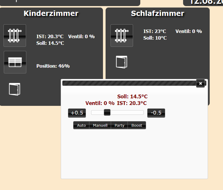

    Widget im container View basic - String: {javascript.0.Homematic.thermostatid}.SET_TEMPERATURE
    Wenn ich nun auf den Container dialog öffnen will wird nicht der neue Datenpunkt wird genommen, sondern der Alte. Schliesse ich den Dialog und klicken auf den gleichen Thermostat wird die aktualisierte thermostatid richig übernommen im Binding. Diese verhalten habe ich aber nur auf dem Tablet auf dem PC im Browser läuft das korrekt. Also gleich beim ersten öffnen der container.
    ist das ein Bug oder gibt es eine andere Lösung dafür?
