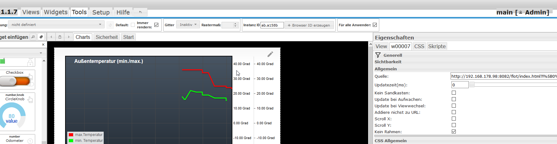

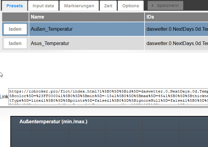

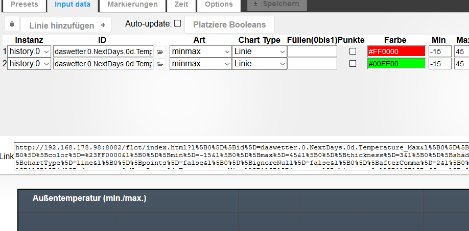

    Hi Leute, ich nutze iobroker.pro und hab nun ein paar Charts mit Flot erstellt. Jetzt hab ich ein Problem. Wenn ich ein Charts erstelle bekomme ich ja einen LInk, mit der lokalen IP Adresse. Solange ich bei mir im WLAN bin, klappt das auch mit der Anzeige auf dem Smartphone. Sobald ich aber außerhalb bin kommt kein Chart mehr, wahrscheinlich weil die interen IP nicht erkannt wird. Wenn ich im VIS Edit über iobroker.pro gehe und dort ein Charts erstelle, dann steht da statt der internen IP, "iobroker.pro ….." das funktioniert aber auch nur bedingt, weil ich macnhcmal statt dem Chart auf dem Smarthone einen Login-Maske für iobroker bekomme. Wie kann ich das am besten lösen, damit die Charts intern und auch extern auf dem Smartphone über die iobroker App angezeigt wird?

      Ich vermute mal dass du im iframe noch deine ip angibst. Mit der kann cloud nichts anfangen.
      Der Pfad muss mit /flot/… beginnen

        Hab mal vier Bilder hochgeladen dazu. Einmal im Flot und einmal im VIS wie das iFrame verlinkt ist jeweils lokal am ioBroker und die anderen beiden Bilder über iobroker.pro
        Mach ich da was falsch?
        GEEKOM AS 6
        • HomoranH Nicht stören
          @smarti2015:
          Mach ich da was falsch? `
          Ja!
          Genau das was ich vermutet hatte.
          http://www.iobroker.net/docu/?page_id=6 … _speichern
          Gruß Rainer
            smarti2015
            Ahhhh ich habs, danke für den Hinweis. Hab mal iobroker.pro bzw die IP rausgenommen und den Link mit /FLot angefangen, jetzt klappt es. VIelen Dank! :D
