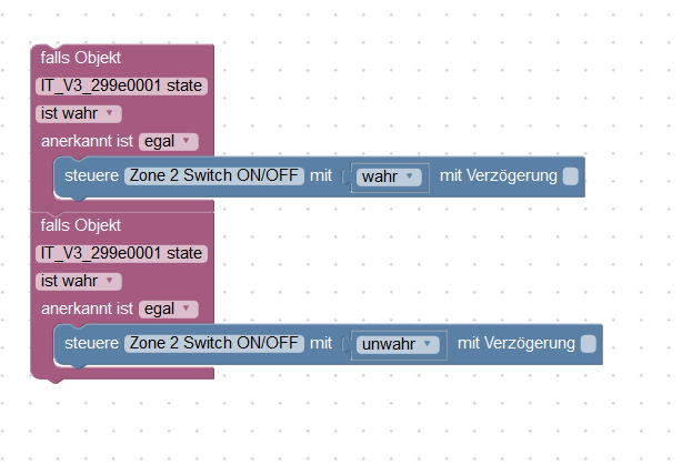

    mein Bewegungsmelder geht in den State on bei Bewegungs und nach einen Zeitintervall automatisch auf off.
    Ich würde gerne das bei On das Licht an geht. Das ist nicht schwirig und funktioniert. Beim nächsten On soll das Licht aber wieder ausgehen. Wie kann ich das in Blockly am besten lösen? Hat jemand eine Idee?
    Besten dank!

      Überprüfe den state auf Änderung, dann setzte beim einschalten einen Dummy Datenpunkt auf wahr. Jetzt kannst du prüfen ob das Licht schon an ist.. dann schaltest du wieder aus und setzt den Datenpunkt auf unwahr…. Beim nächsten Mal, wenn sich die Bewegung ändert ist der Dummy Datenpunkt unwahr, ergo einschalten , Dummy wieder auf wahr usw....

        @gravidi:
        Beim nächsten On soll das Licht aber wieder ausgehen. `
        steuere "Zone 2 Switch ON/OFF" mit <u>nicht</u> Wert von "Zone 2 Switch ON/OFF"
