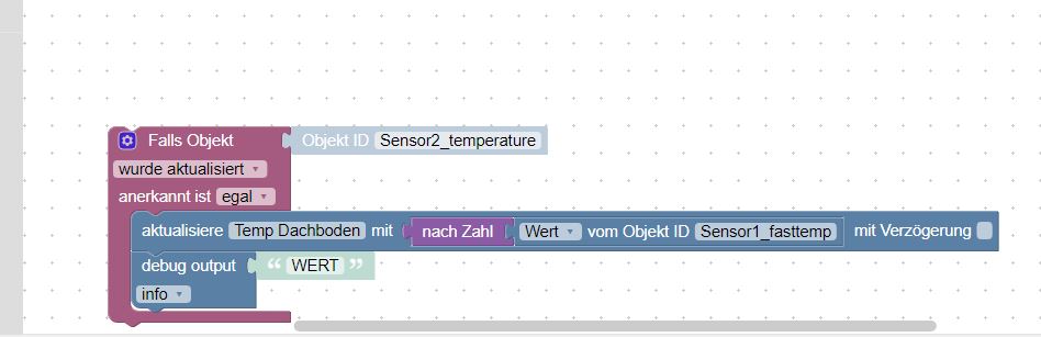

    ich möchte den TempWert von einem 1 Wire Sensor auf den KNX Bus senden. Dazu habe ich ein Skript angelegt, doch leider kommt nichts auf dem Bus an. Kann jemand einen Fehler im Skript erkennen? 2455_skript_1.jpg

      @mathschut:
      Kann jemand einen Fehler im Skript erkennen? `
      Block steuere verwenden !

        jetzt geht es, danke dir :)
