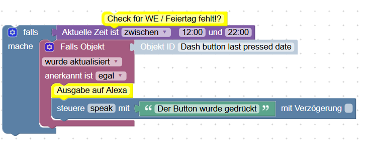

    Leider bin ich noch nicht so ganz mit iobroker - Blockly vertraut. Folgendes würde ich gerne realisieren und brauche eure Hilfe. Ja mir ist bewust das es für euch warscheinlich ein Kinderspiel ist und ihr sagt, man ist der **** das ist doch ganz einfach.
    Ich würde gerne beim dücken vom Button ein Sprachbefehlt auslösen (Der Sinn ist hier nicht so wichtig ;-) ).
    • dieser soll aber nur greifen Mo-Fr 12Uhr-22Uhr
    • am Samstag nur zwischen 15Uhr-22Uhr
    • am Sonntag deaktiviert werden
    • an Feiertage deaktiviert werden (evtl. über den FeiertagAdapter?)
    Was ich hinbekommen habe ist, das der Sprachbefehlt immer zwischen 12Uhr-22Uhr funktioniert. Leider weiß ich nicht wie ich das Script erweitere, so das man die Wochenenden / Feiertage bestimmen kann.
    Könnt ihr mir hier evtl. helfen?

      Die Prüfungen auf Zeitbereiche müssen innerhalb des Triggerbausteins erfolgen. Vorschlag:
        Blockly_Mo-Fr_Sa_Zeitbereiche.JPG `
        Hey paul53,
        genau das habe ich gesucht. Vielen Dank für input.
        Ich teste morgen und gebe noch mal feedback.
