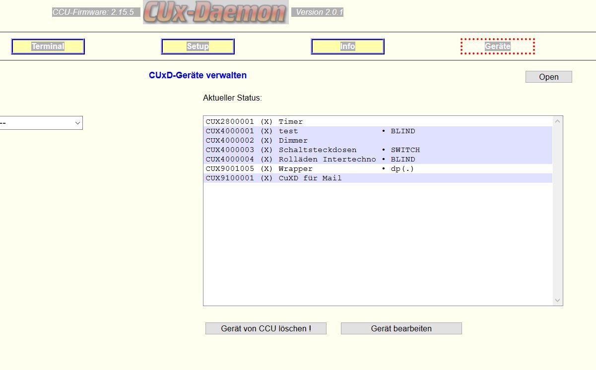

    ich habe in der Homematic mit CuxD ein Gerät CuxD400001 angelegt als Jalousieschalter. In der Homematic taucht das Gerät auch als Jalousieaktor auf und lässt sich entsprechend bedienen, aber im ioBroker erhalte ich unter rpc.1 und CuxD400001 nur die einzelnen Kanäle mit der Auswahl als Button "function_Test". Ich habe schon alles versucht: gelöscht, neue angelegt, neu gestartet, nochmal neu gestartet - leider alles ohne Erfolg.
    Alle betroffenen ioBroker-Adapter sind auf dem neuesten Stand. Ein paar Screenshots zum besseren Verständnis sind angefügt. Auch xml-rpc hilft nicht weiter.
    Wo kann ich eingreifen, damit ich unter Objekte wieder die Jalousie-Bedienelemente bekomme? Das hat alles schon mal funktioniert, bevor ich meine 10 unterschiedlichen CuxD-Geräte in einzelne CuxD-Bereiche aufgeteilt habe.
    Habt ihr eine Idee?

      Ich will mir mal selbst antworten - für alle, die ähnliche Probleme haben:
      Nach langen Versuchen habe ich die Fehlerquelle endlich gefunden: es war das falsche Symbol in CuxD schuld!!
      Ich hatte für meine Jalosieaktoren das Symbol "Jalousieaktor Schalter" gewählt ("ist ja nur das Symbol ohne Funktion") und als Funktion: Jalousieaktor. Als Ergebnis konnte ich die Rolläden innerhalb der Homematic wie gewohnt bedienen per Jalousieaktoren-Bild.
      Aber offensichtlich kam der ioBroker damit nicht klar.
      Erst als ich in CuxD das Symbol auf "Fernbedienung 12fach" eingestellt habe, waren in der rpc1-instanz auf einmal wieder alle Parameter eines Jalousieaktors verfügbar.
      Also: auch wenn CuxD schreibt, das ist NUR ein Symbol für die Anzeige, leitet ioBroker doch wieder irgendwelche Informationen davon ab.
