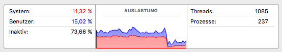

    ich nutze den Xeoma Server ohne GUI als Videoserver für meine Kameras. Leider geht der Load manchmal auf 130% und der macmini startet den Lüfter. Normal sind eigentlich 40% nach Programmstart. Ich kille den Prozess dann manuell und starte den Server neu. Kann man das automatisieren? Vermutlich geht das ohne ioBroker, sondern mit einem Skript für das Terminal.
    Der Knick in der Kurve ist nach dem Kill
    Also:
    Wenn Load xeoma >100%
    Dann kill Xeoma
    xeoma64bit.app/Contents/MacOS/xeoma -core -log (starte neu)

      mit uptime kannst du den Load abfragen.
      Ich würde den letzten Wert nehmen, das ist der Durchschnitt über 15 Minuten.
      Mit
      uptime | cut -d ' ' -f 14
      Bekomms du den Wert.
