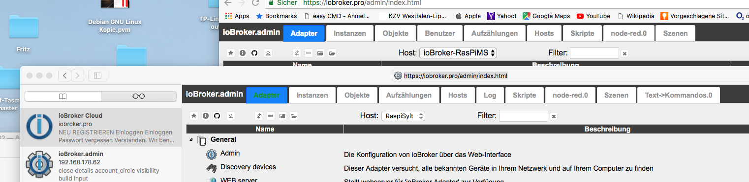

      Ich kann mich mit beiden hosts sporadisch verbinden … nach dem Zufallsprinzip?
      Meine Vorstellung war, im Auswahlpunkt „Hosts“ den jeweils gewünschten zu selektieren. Beide Hosts haben unterschiedliche Bezeichnungen.

          Danke Rainer. Wenn ich jetzt einen zweiten key für den entfernten Raspi erwerbe, sehe ich dann beide im Menüpunkt „Host“ und kann dann einen auswählen? Also auf beiden Installationen?
          Ich möchte den entfernten gerne administrieren.
