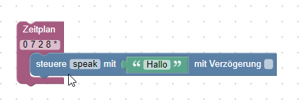

              mandragora
              Hach..
              Geht ja doch mit CRON :D
              So sollts passen denke ich
              Lass das mal für morgen laufen.
              Denke schaut gut aus :)
              Danke fürs anstupsen :)
