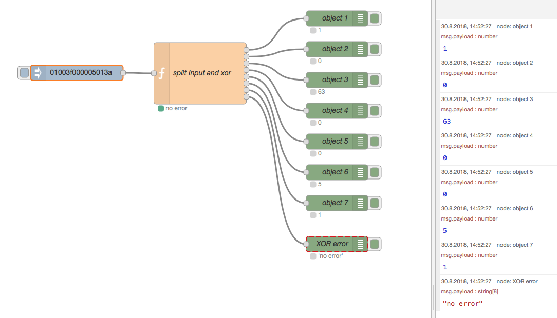

                    Vlt. wird es mit einem Flow klarer wie ich das meine.

                     ![3999_voila_capture_2018-08-30_02-53-05_pm.png](/assets/uploads/files/3999_voila_capture_2018-08-30_02-53-05_pm.png)

                      Der Code sieht schon sehr gut aus was Du da gemacht hast. Ich hab das mal ausprobiert, es scheint zu funktionieren, vielen Dank. Ich muss das jetzt nur noch verstehen, dann bin ich glücklich.
                      • R Offline
                        R Offline
                        rewenode
                        Mein function-node hat noch Schönheitsfehler. Habe erst zuspät bemerkt, dass der Input Hex-Zahlen sind. Deshalb ist auf die Regular Expression kein Verlass. Außerdem verhält sich die string.split() Methode recht sperrig bei regEx. Mit string.match() gehts deutlich einfacher.
                        //splitte string in int-Array
                        let aI = msg.payload.match(/.{1,2}(?=(.{2})+(?!.))|.{1,2}$/g) //split in 2stellige strings
                        .map(x => parseInt(x,16)); //konvertiere HEX strings nach Integer
                        ! //xor vom inputArray
                        let mustXor = aI[aI.length-1];

                        ! if (ifXor == mustXor) { //no error
                        ! node.status({fill:"green",shape:"dot",text:'no error'})
                        node.send([{payload: aI[0]},
                        {payload: aI[1]},
                        {payload: aI[2]},
                        {payload: aI[3]},
                        {payload: aI[4]},
                        {payload: aI[5]},
                        {payload: aI[6]},
                        {payload: 'no error'}]);
                        ! } else { //xor error
                        node.status({fill:"red",shape:"dot",text:'XOR error'})
                        node.send([null,null,null,null,null,null,null,{payload: 'XOR error'}]);
                        Du kannst den beiliegenden Code einfach komplett in das function-node pasten.
                        Ist soweit eigentlich kommentiert. Ansonsten frag einfach.

                          Top. Das geht. Danke.
