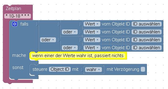

    Hallo zusammen , ich möchte gerne 4 Variablen auslesen und dann etwas schalten
    Gibt es eine möglich sowas zu bewerstelligen ohne das der blocky nicht gefühlt 1 meter breit wird ?

      Oje,
      also statt ("Wert von"="unwahr") und …
      würde ich schreiben:
      nicht ( ( ("Wert von")oder("Wert von") ) oder ( nicht ("Wert von")oder("Wert von") ) )
      Oder auch:
      Setze Variable "On" = (wahr)
      wenn (Pos1) dann setze Variable "ON" = (unwahr)
      wenn (Pos2) dann setze Variable "ON" = (unwahr)
      wenn nicht (Pos3) dann setze Variable "ON" = (unwahr)
      wenn (Pos4) dann setze Variable "ON" = (unwahr)
      wenn (ON) dann schalte...

        @ftpgonzo:
        Gibt es eine möglich sowas zu bewerstelligen ohne das der blocky nicht gefühlt 1 meter breit wird ? `
        Ja, die Logikbausteine mit rechter Maustaste auf "externe Eingänge" umstellen und umgekehrte Logik verwenden:
