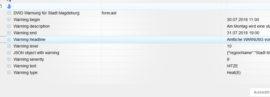

    Guten Morgen, probier mich grad am DWD Adapter und soweit funktoniert alles. Nun wollte ich mir bestimmte Warnungen per Pushover verschicken lassen. Momentaner stand ist, er sendet mir jedesmal wenn Datenpunkt Level sich ändert. Ich würde gern z.B bei Wind/Sturm ab Level 3 benachrichtigt werden, aber nicht wenn z.B Hitzealarm ist. Kann ich das irgendwie über die Datenpunkte filtern? Danke für Hilfe und TIpps ;)

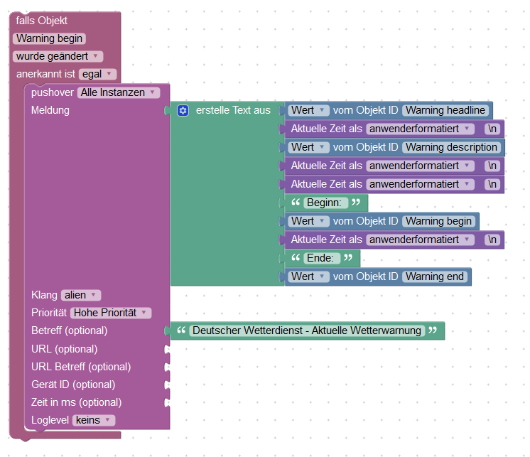

      in der Bedingung (falls Objekt) kannst Du statt "wurde aktualisiert" umstellen auf "ist größer als letztes".
      Dann sollte das in meinen Augen klappen.

        Ich hab es jetzt erstmal so gemacht, das ich in der Bedingung (falls Objekt = Begin) wenn das sich ändert, dann kommt einen Pushmeldung. Bedeutet theoretisch, wenn es einen neue Meldung gibt, gibt es ja auch einen neuen Begin-Zeitpunkt und somit kommt einen Pushmeldung, wenn sich da nichts ändern dann kommt auch keine weitere Meldung mehr. Ich hab rausbekommen, das DWD sonst alle 5 min den Status aktualisiert, aber nicht unbedingt ändernt. Somit hatte ich vorher alle 5 Min die gleiche Warnmeldung. Jetzt passt das erstmal. Bleibt nur noch die Frage, wie kann ich jetzt noch rausfilterm wenn ich nur Regen oder Sturm haben will. Momentan bringt er alles, hier bei uns z.B hab ich grad eine Hitzemeldung, die benötige ich nicht unbedingt. Da muss man irgendwie was mit "Warning Type" machen, aber ich weiss nicht wie die ganzen Typen da heissen. Wo könnte man das rausbekommen?

          Wenn Du keine Hitzemeldungen brauchst kannst Du ja eine Wenn/dann Abfrage davor bauen, die eben nur schickt wenn es keine Hitzemeldung ist...

            Ja das mit der Hitzewarnung würde ich ja mit einer wenn dann machen, allerdings erschließt mir nicht wie die ganzen Levels heissen.
            Hab bis jetzt nur "(8)HEAT" Gut die könnte ich jetzt ausschliessen udn dann wenn ncoh anderen Meldungen kommen eben so ausschließen
