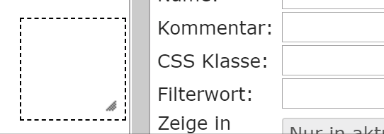

        Hallo Forengemeinde;
        nachdem ich die Einstellungen wie in den angehängter Grafik angepasst habe, blinkt das Schloss nun auch in der View. Es reagiert aber noch nicht auf die Zustände des Sensors.
        Was muss noch geändert werden, damit das Schlosssymbol auf den Sensor reagiert?
        Das mit der CSS Klasse habe ich trotz zahlreichen Versuchen nicht umgesetzt bekommen. Wo genau muss ich das eintragen?
