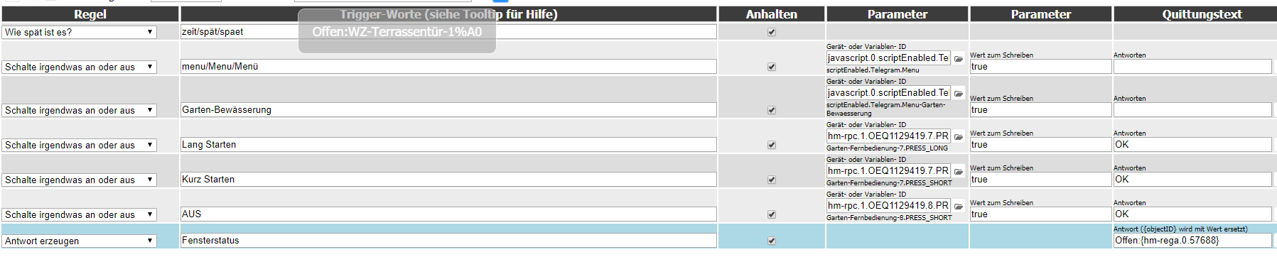

    Bin gerade mit Text2Command angefangen - erstmal: sehr geil. Man braucht es nicht zwangsläufig aber es erstart extrem viel Tipparbeit!
    Menu und einzelne SChaltbefehle funktionieren wunderbar!
    Nun habe ich aber ein Problem:
    Bei einem Keyword "Fensterstatus" möchte ich einen vorbereiteten String via Telegram zurückgeben.
    Dafür verwende ich die Regel "Antwort erzeugen", wie man auch sieht im SCreenshot.
    • Wenn ich per "Testsatz" dann "Fensterstatus" absende, wird mir das korrekte Ergebnis eingeblendet, wie man auch im SCreenshot sieht.
    Aber wenn ich per Telegram das absende kommt nur "ich verstehe "fensterstatus" nicht".
    Ich kann mir den Unterschied nicht erklären… jemand eine Idee?
    Gruss -
    • A Offline
      A Offline
      adarof
      Erledigt - der eine Adapter hat sich mehrfach versucht zu starten, wie in den Logs zu sehen war.
      Reboot und gut
