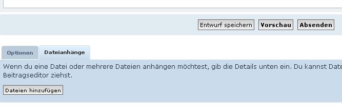

          • paul53P Offline
            Bilddateien bitte direkt in das Forum hochladen, nicht über externe Server !

              p.s. die bilder werde ich absofort dann so hochaden kein problem
