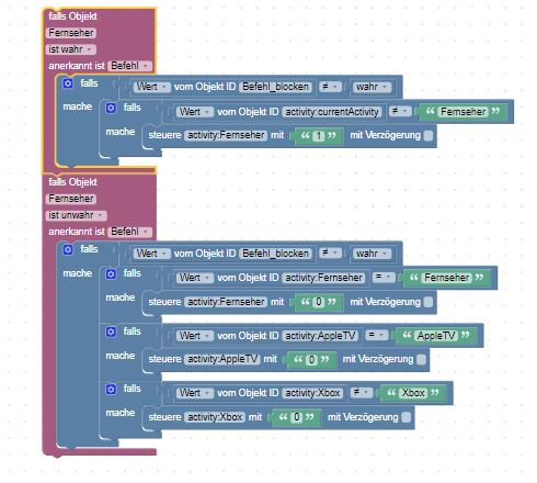

              Blackeye last edited by
              habe mir noch einen Blockly Script gebaut um beim Alexa Befehl "Fernseher ausschalten" alles ausgeschaltet wird, egal welche Aktion gerade aktiv ist. Bei bedarf stelle ich es gerne zur Verfügung.

                  Ich habe mir aber auch alle Aktionen der Harmony in Homekit anzeigen lassen um auch hier den aktuellen Status sehen zu können und eventuell zu aktivieren. Mir war es wichtig, das ich den aktuellen Status auch sehe, wenn ich z.B. den TV über Alexa starte…..
                   <xml xmlns="http://www.w3.org/1999/xhtml"><block type="on" id=".X;9_;7B}A%D?[[GQ6D7" x="62" y="-213"><field name="OID">harmony.0.Stube.activities.currentActivity</field>
                      <statement name="STATEMENT"><block type="control" id="Z@r`!s]~+/pWX52/m35F"><mutation delay_input="false"></mutation>
                          <field name="OID">javascript.0.Harmony.Befehl_blocken</field>
                          <value name="VALUE"><block type="logic_boolean" id="`9iV[OgS)7tHX+Z-`dGR"><field name="BOOL">TRUE</field></block></value>
                          <next><block type="controls_if" id="Ov7:VAuRjZXs./ArK6GI"><value name="IF0"><block type="logic_compare" id="a9h(xq/p4Rb~V#s~LM`,"><field name="OP">EQ</field>
                                  <value name="A"><block type="get_value" id="8wFuOCXI~I2uc8NB7q{}"><field name="ATTR">val</field>
                                      <field name="OID">harmony.0.Stube.activities.currentActivity</field></block></value>
                                  <value name="B"><block type="text" id="~-/76uq]FG]%bNhm8Iyy"><field name="TEXT">AppleTV</field></block></value></block></value>
                              <statement name="DO0"><block type="update" id="S}Q4j.LOx1QfHCl3^1.n"><mutation delay_input="false"></mutation>
                                  <field name="OID">javascript.0.Harmony.AppleTV</field>
                                  <value name="VALUE"><block type="logic_boolean" id="ZvFhzZ/jiPsE{[Z!{O!X"><field name="BOOL">TRUE</field></block></value>
                                  <next><block type="update" id="`3M^).226nwy{uE)WiX5"><mutation delay_input="false"></mutation>
                                      <field name="OID">javascript.0.Harmony.Fernseher</field>
                                      <value name="VALUE"><block type="logic_boolean" id="d/J@HpBrN|94fM.ARj|y"><field name="BOOL">FALSE</field></block></value>
                                      <next><block type="update" id="g!I.O4mU@F`p.DILL4YM"><mutation delay_input="false"></mutation>
                                          <field name="OID">javascript.0.Harmony.xBox</field>
                                          <value name="VALUE"><block type="logic_boolean" id="|(xK];/,fT?NMc*6)%iD"><field name="BOOL">FALSE</field></block></value></block></next></block></next></block></statement>
                              <next><block type="controls_if" id="zRUKWS7P5*J11yLOY,.R"><value name="IF0"><block type="logic_compare" id="SmmvoYAJdGsN*0sPiU@A"><field name="OP">EQ</field>
                                      <value name="A"><block type="get_value" id="-A,D}p_YFqc7z.(_jtwx"><field name="ATTR">val</field>
                                      <value name="B"><block type="text" id="]B1_pKtjK%Nw%7W0CUOP"><field name="TEXT">Fernseher</field></block></value></block></value>
                                  <statement name="DO0"><block type="update" id="jci2fK9Q`+~sc6;US2Bc"><mutation delay_input="false"></mutation>
                                      <value name="VALUE"><block type="logic_boolean" id="]h:seAb_8}VgA9HQFW*+"><field name="BOOL">TRUE</field></block></value>
                                      <next><block type="update" id="47eSY3+7zGP(z=8gR21B"><mutation delay_input="false"></mutation>
                                          <value name="VALUE"><block type="logic_boolean" id="@NOm?w[niiKS`E%vozK3"><field name="BOOL">FALSE</field></block></value>
                                          <next><block type="update" id="F4FDbC!yHdU]Pow-Qszt"><mutation delay_input="false"></mutation>
                                              <value name="VALUE"><block type="logic_boolean" id=".lf~w.*+/R((enY:q.LU"><field name="BOOL">FALSE</field></block></value></block></next></block></next></block></statement>
                                  <next><block type="controls_if" id="DKu{fb8~FC5V#.R]%RIe"><value name="IF0"><block type="logic_compare" id="?F[=~lLDz4iee6Lzps(m"><field name="OP">EQ</field>
                                          <value name="A"><block type="get_value" id="9%-P8zLFhvxaXB6Hi]~1"><field name="ATTR">val</field>
                                          <value name="B"><block type="text" id="mxh2FrB[539#R;W~H^}a"><field name="TEXT">Xbox</field></block></value></block></value>
                                      <statement name="DO0"><block type="update" id=",K;F]PVYAOw~efGLP`/W"><mutation delay_input="false"></mutation>
                                          <value name="VALUE"><block type="logic_boolean" id="~bFInl[`=9_ikqFuc^PP"><field name="BOOL">TRUE</field></block></value>
                                          <next><block type="update" id="WDz.Ktd4ss9/n{ALbXxR"><mutation delay_input="false"></mutation>
                                              <value name="VALUE"><block type="logic_boolean" id="7^[5nlCpGrs-`qOdCjR6"><field name="BOOL">FALSE</field></block></value>
                                              <next><block type="update" id="/Tq/I=9UGOKTgU`z8|qV"><mutation delay_input="false"></mutation>
                                                  <value name="VALUE"><block type="logic_boolean" id="4TVrt4Lw1_*_{)Y*[Z@O"><field name="BOOL">FALSE</field></block></value></block></next></block></next></block></statement>
                                      <next><block type="controls_if" id="yHD7C5WcsD_h2@.MrH;U"><value name="IF0"><block type="logic_compare" id="(.ayTZ7ubF@AW2BLNi_I"><field name="OP">EQ</field>
                                              <value name="A"><block type="get_value" id="C#[Z+!}(qrvk-ATOx_?I"><field name="ATTR">val</field>
                                              <value name="B"><block type="text" id="Vj02iX.}Ix%L|m|PDgfE"><field name="TEXT">PowerOff</field></block></value></block></value>
                                          <statement name="DO0"><block type="update" id="6:F]q8Z6^rp-R+o88%Y-"><mutation delay_input="false"></mutation>
                                              <value name="VALUE"><block type="logic_boolean" id=".Rve_NP8g!OP:+|I;417"><field name="BOOL">FALSE</field></block></value>
                                              <next><block type="update" id="[QEw[{ncp-jwka);]uup"><mutation delay_input="false"></mutation>
                                                  <value name="VALUE"><block type="logic_boolean" id="I6jT|/!(XpDy77,q3Vyh"><field name="BOOL">FALSE</field></block></value>
                                                  <next><block type="update" id="GFZQp,LfLe#1jZ]--e%X"><mutation delay_input="false"></mutation>
                                                      <value name="VALUE"><block type="logic_boolean" id="M^vbV[6^#utI;Kiu5?!C"><field name="BOOL">FALSE</field></block></value></block></next></block></next></block></statement>
                                          <next><block type="control" id="3KIq+@c3z3aDEezf.C~/"><mutation delay_input="false"></mutation>
                                              <value name="VALUE"><block type="logic_boolean" id="[JE2?YE?wd?}Ht;=iw{H"><field name="BOOL">FALSE</field></block></value></block></next></block></next></block></next></block></next></block></next></block></statement></block></xml>
