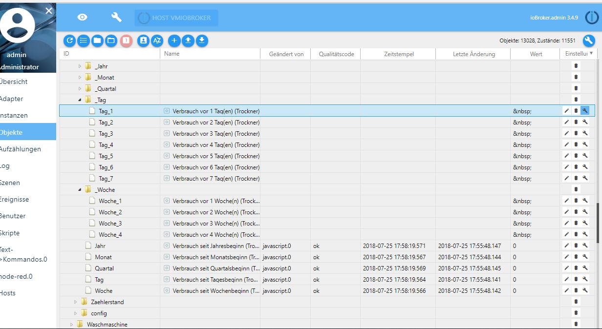

            stephan61
            Hallo Paul anbei ein Screenshot
            bei Tag 1 Verbrauch Trockner ist hinten bei History die Daten da
            Gruß Stephan
            • paul53P Offline
              @stephan61:
              bei Tag 1 Verbrauch Trockner ist hinten bei History die Daten da `
              Die History-Daten sind ja auch im Backup enthalten.
              Liegt der Ordner _Tag unter javascript.0 ?
              Anscheinend wurden die Werte nicht aus der Redis DB übernommen.
              An der Stelle kann ich nicht weiterhelfen, denn ich verwende Redis nicht.
