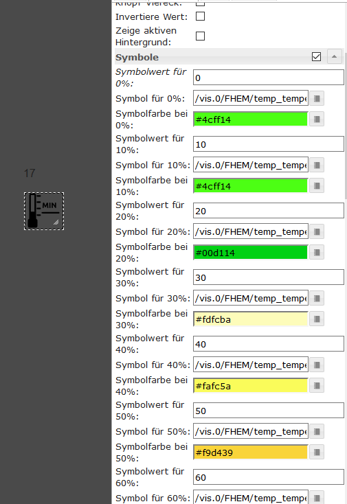

    ich habe das Problem das meine SVG Icons ihre Farbe nicht verändern. Die Icons bleiben immer Schwarz woran kann das liegen?
    Die Einstellungen sollten ja so iO sein oder?
    Die 17 über dem Icon ist die Temperatur somit müsste ja das Icon hellgrün sein

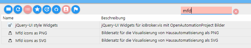

      Irgendwo im Forum habe ich dann gelesen, dass nur die mfd-svg die Farbe ändern können.
      Den Unterscheid kenne ich nicht, aber wenn ich die Icons aus dem Ordner /icons-mfd-svg/ verwende, dann klappt es.
      Die müssen über die Adapterliste extra installiert werden.

          Wie ich geschrieben habe:
          Diese Icons müssen über die Adapter-Liste nachinstalliert werden!
          Setze mal den Filter auf mfd, dann sollten auch das entsprechende Paket leichter gefunden werden.

            Danke, jetzt habe ich zwar den Ordner und die Icons aber ich habe kein Vorschaubild der Icons im Datei-Manager
