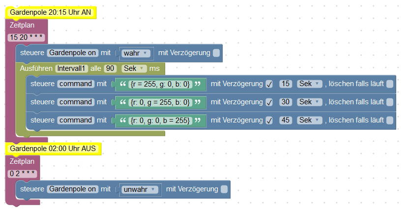

    Hallo Zusammen,
    ich hab mir meine Lightify Gardenpole so eingerichtet, dass sie um 20:15 Uhr AN und um 2:00 Uhr AUS gehen. Das klappt auch ganz gut.
    Nur würde ich gerne auch einen Farbwechsel haben. Damit komme ich leider nicht klar. wie muß das programmiert werden?
    Sehr schön wäre auch wenn die Zeitsteuerung noch mit der "Zeiplan funktion" sondern mit "Aktuelle Zeit zwischen 20:15 und 2:00" aussehen würde. Dass würde aus meiner sich eine Umstellung erleichtern.
    Ich wäre sehr dankbar für Hilfestellungen, da ich echt nicht weiter komme und vermutlich den Wald vor lauter Bäumen nicht sehe.
    EDIT: Ich habe zwischenzeitlich etwas rumprobiert:
    Meine Blöcke im "Falls Objekt" Trigger funktionieren mit dem Farbwechsel (noch zu schnell für meinen Geschmack aber es funktioniert schon mal)
    Sobald ich das aber in den "Zeitplan" mache kommt nur Blaues Licht
