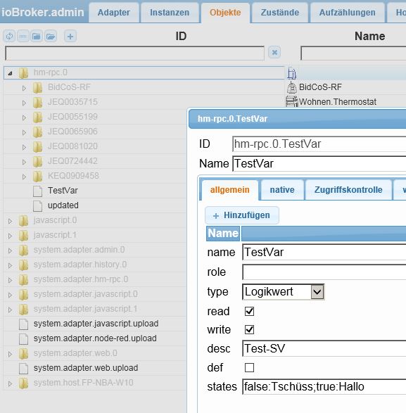

            Was genau müsste in dem Objekt eingestellt werden, damit es eine Systemvariableariable auf dem Homegear beschreiben kann? Habe ein Objekt im hm-rpc.0 hinzugefügt…. aber da tut sich irgendwie nichts.

                    • paul53P Offline
                      @Perador:
                      Unter den Menüpunkt "Typ" habe ich leider auch nur die Auswahl Zustand,Kanal und Gerät. Die Option "Datenpunkt" ist dabei leider nicht enthalten. `
                      Zustand = Datenpunkt. Sorry, habe ich bei mir in "Datenpunkt" geändert, da "State" (Zustand) in ioBroker etwas inflationär verwendet wird.
                      @Perador:
                      Jetzt wird automatisch folgendes Script erstellt: `
                      Das ist kein Script, sondern ein Objekt (in JS Notation). Das Objekt sollte unter "javascript.0" und nicht unter "system.adapter.javascript.0" erstellt werden.
                      @Perador:
                      Wenn ich beispielsweise über Vis mein Licht im Büro einschalten will muss ich als ID nur "hm-rpc.0.LEQ1014200.1.STATE" eintagen. `
                      Ja. Dieser Datenpunkt ist allerdings kein String, sondern vom Typ "Boolean" (Logikwert).
                      @Perador:
                      Um eine Systemvariable zu beschreiben müsste doch jetzt als ID "system.adapter.javascript.0.TestVar" eingetragen werden `
                      Ja. Wenn damit ein- und ausgeschaltet werden soll, aber eine SV vom Typ "Logikwert".
                      @Perador:
                      in dem entsprechenden Script muss dann sowas wie "setValue hm-rpc.0.TestVar.1.STATE" stehen? `
                      In einem zu erstellenden JS-Programm lautet dann der Befehl zum Einschalten der "SV" javascript.0.TestVar
                      setState("javascript.0.TestVar", true);
                      Bitte die https://github.com/ioBroker/ioBroker.javascript/blob/master/README.md lesen.
                      Soll das Licht geschaltet werden, wenn die "SV" schaltet, sieht das JS-Programm so aus:
                      on("javascript.0.TestVar", function(dp) {
                        setState("hm-rpc.0.LEQ1014200.1.STATE", dp.newState.val);
                      Das Programm macht nichts anderes, als dass bei einer Änderung des Wertes der "SV" javascript.0.TestVar der Wert der SV (true/false) an den Aktor-Datenpunkt "hm-rpc.0.LEQ1014200.1.STATE" übertragen wird.

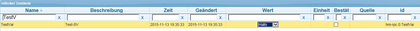

                        Wenn ich die Variable TestVar mit "Hallo und tschüss" beschreibe bekomme ich die Änderung sofort im ioBroker unter Ereignisse mit der ID hm-rpc.0..TestVar angezeigt. Jetzt muss es doch möglich sein hm-rpc.0..TestVar auch von ioBroker aus zu beschreiben. Ich verstehe auch nicht ganz wieso in der Ereignisliste die ID so dargestellt wird "hm-rpc.0..TestVar" müsste dies nicht eigentlich so aussehen "hm-rpc.0.TestVar.Hallo und tschüss"

                          Ich verstehe auch nicht ganz wieso in der Ereignisliste die ID so dargestellt wird "hm-rpc.0..TestVar" `
                          Das mit den 2 Punkten kann ich nicht nachvollziehen (s. Bilder).
