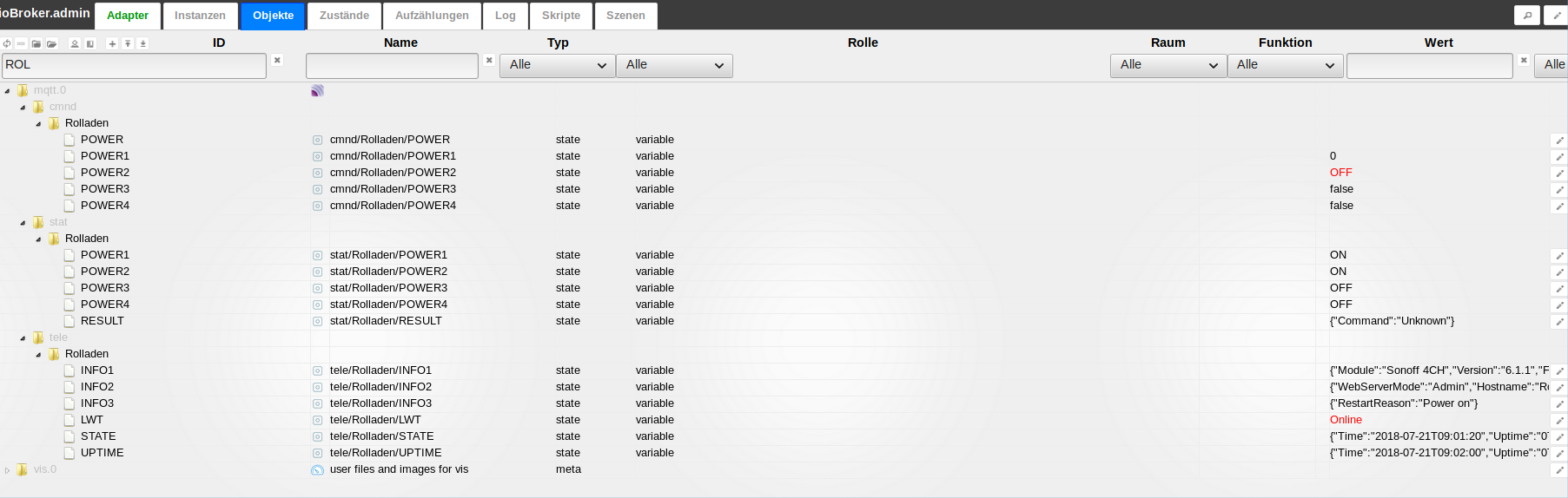

    Und hier mal ein Bild aus dem Broker: 7376_bildschirmfoto_vom_2018-07-21_10-03-13.png
    Was mach ich hier falsch?

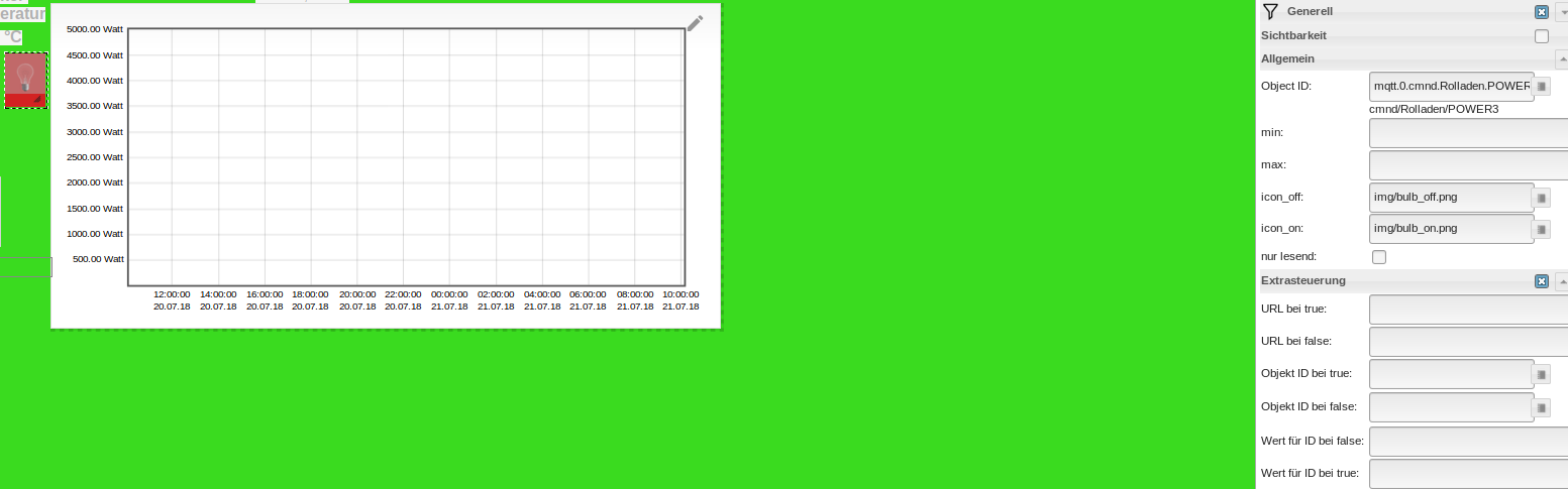

    in Vis hab ich einen einfachen Schalter konfiguriert der die Werte in cmnd/Rolladen/POWER3 ändert was aber am Sonoff keine reaktion bringt. Mache ich das gleiche mit MQTTfx dann reagiert der Sonoff!
