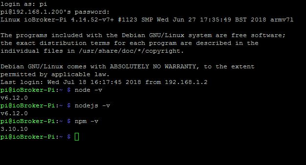

    bin neu hier und habe mir einen rasperry3 mit iobroker aufgesetzt.
    Es läuft eigentlich auch alles, nur mein VIS nicht. Jetzt habe ich auch nicht soviel Ahnung von Linux.
    habe es auch immer durch euer Forum hinbekommen, nur jetzt leider nicht mehr.
    Ich wollte es über Putty neu installieren, bekomme aber Fehlermeldungen.
    Könnt ihr mir dabei helfen …...

      Bitte demnächst den Code als Text in Code-Tags posten.
      Dann kann man kopieren.
      Da steht nämlich das schon drin, was ich dir sagen wollte:
      > please try running that command as root/admin
      Vorher hast du brav mit sudo aufgerufen, den letzten Befehl leider nicht.

        Erstmal Danke Rainer,
        war ein blöder Fehler von mir….
        Ging natürlich sofort, aber trotzdem läuft es nicht, ich komme nicht auf die Weboberfläche.

          ruf mal <ip>:8082 aquf.
          Was passiert dann?
          EDIT:
          Du hast keine web.0 Instanz
          Rainer</ip>

            geht nicht und im clouo adapter fehlt der web0 auch.
            wo find ich den ???
            ich Hornochse, ich bin schon zu lange am Rechner :lol:
            Vielen Dank nochmal…...
