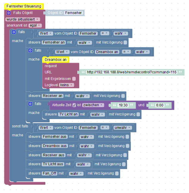

      ich habe mir ein Skript gebastelt und meinen TV ein/aus zu schalten.
      Das funktioniert schon etwas. Nur möchte ich die Dreambox etwa 1,5-2 Sekunden verzögert ausführen lassen.
      Aktuell gehen alle Geräte gleichzeitig an und so wie ich das sehe muß der TV wohl erst komplett an sein um dann das Bildsignal der Dreambox zu empfangen.
      Könnt Ihr mir bitte mal helfen wie ich das umsetzen kann?
      Vielen Dank für Eure Hilfe
      Georg

        Hi Georg,
        ich selbst verwende kein Blocky aber in Script gibt es die Möglichkeit "setStateDelayed" oder "setTimeout" zu machen damit kannst du eine Einschaltverzögerung machen.
        Schau mal das gibt es bestimmt bei Blocky auch

          Eine einfache Verzögerung kann doch direkt in der Befehlszeile eingegeben werden.
          Haken hinter "mit Verzögerung" setzen und schon erscheinen die Felder für die Zeiteingabe.
            Haken hinter "mit Verzögerung" setzen und schon erscheinen die Felder für die Zeiteingabe. `
            Aber dabei beachten, dass das Programm selbst KEINE Pause macht. Die Bausteine werden sofort, nacheinander abgearbeitet und die Verzögerungen der Aktion gestartet.

              Super, Vielen Dank.
              mit Seffens und Uwes Tipps funktioniert es nun auch.
