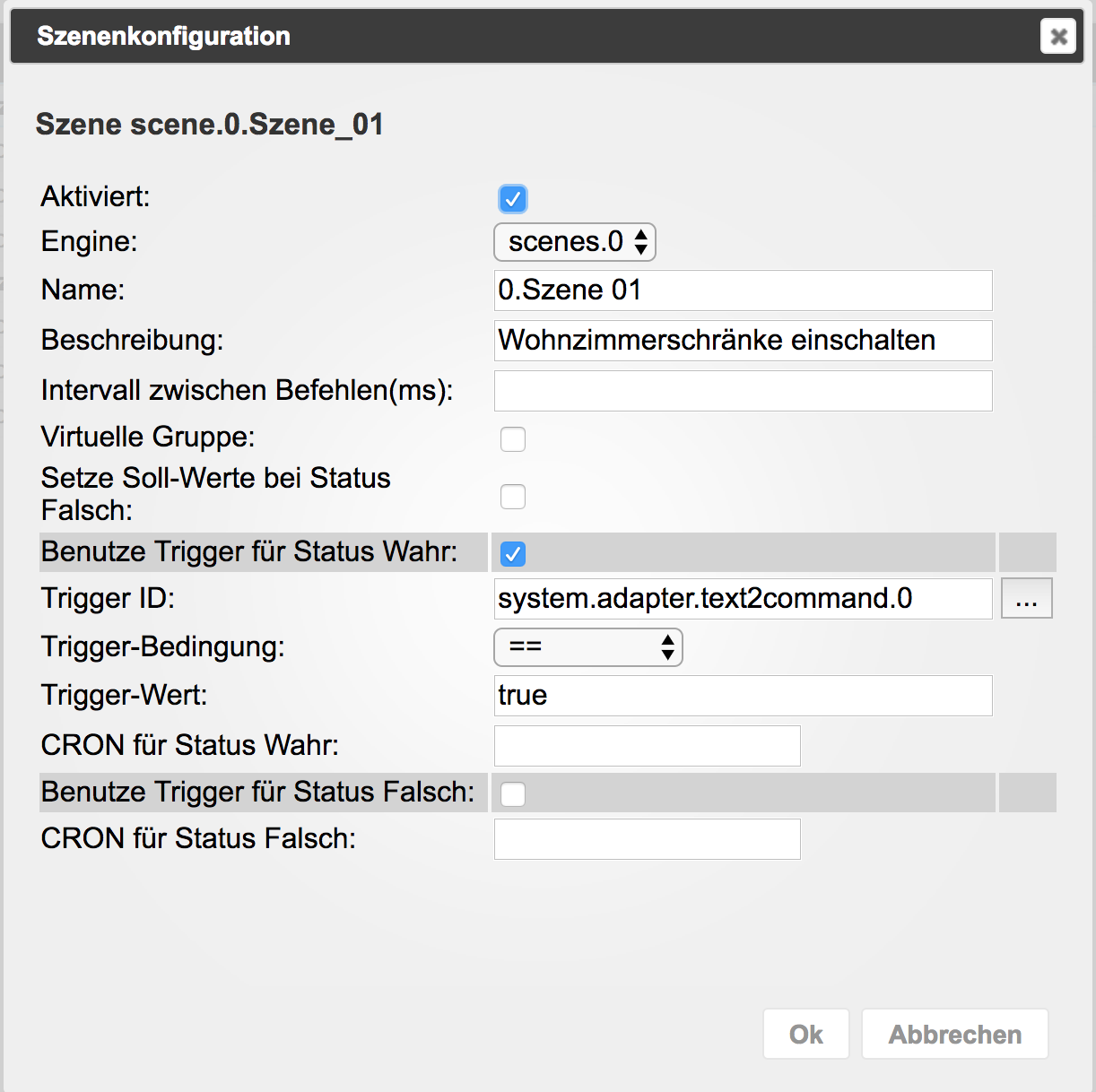

                na dann mal los
                • apollon77A Offline
                  apollon77A Offline
                  apollon77
                  Das Trigger für Wahr muss weg weil damit Triggerst Du ja etws, willst Du aber nicht, Du willst einfach wahr setzen wenn wahr und false wenn false …
