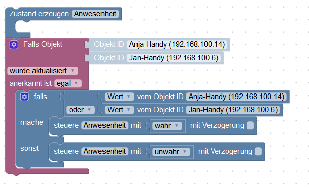

    • J Offline
      Jan1
      Das ist recht simpel, Du brauchst ne Variable "Anwesend" die Du setzt und diese dann als Trigger verwendest. Im Moment triggerst Du mit beiden Handys und Blockly ist es egal welches gerade da ist oder geht, sobald eins den Status ändert, läuft Dein Script los und das funktioniert ja schon mal :D
      OB Du das mit einer internen Variable löst oder nen DP dazu anlegst ist auch egal. Der DP hat den Vorteil, dass Du es direkt siehst was gesetzt ist.
      Ich würde die Falls Bedingung auch nicht vor den Trigger stellen sondern in den Trigger, sollte zwar beides funktionieren, aber anderes rum ist es eben eleganter.

                      Das "wahr" kannst bei der Falls Bedingung weg lassen, da er eh auf wahr prüft. Nur wenn eben auf was anderes geprüft werden soll, dann muss das auch rein.
                      Mein Script im Bild ist nur die Auswertung ob jemand zu Hause ist und setzt den DP "Anwesenheit". Das hat mit dem Steuern der Lichter erst mal nichts zu tun. Nur sollst Du eben den DP "Anwesenheit" auch bei Dir erstellen und den als Trigger für Dein Blockly verwenden. Dann läuft Dein Blockly schon so wie es soll.
                      Mein Blockly kommt nur noch dazu ;)
                      Wie ich auch schon geschrieben habe, kann man den DP auch durch ne Variable ersetzten oder so wie MagicSven geschrieben hat manuell anlegen. Das ist Dir überlassen und für die Funktion völlig wurscht.
